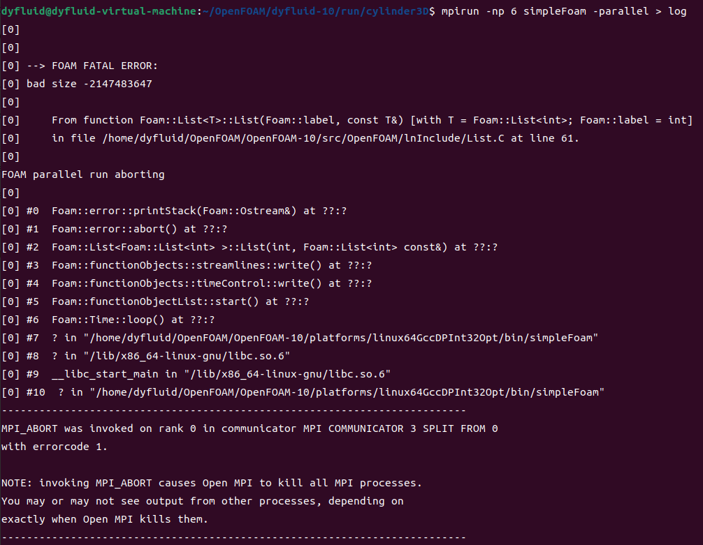

  3. 分区用simpleFoam求解器出现的问题,求问各位这样的报错应该如何解决?

    你看看去controlDict里面去吧流线streamline去掉试一下
