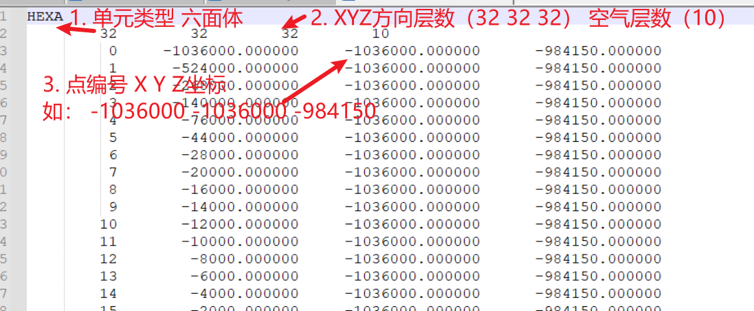

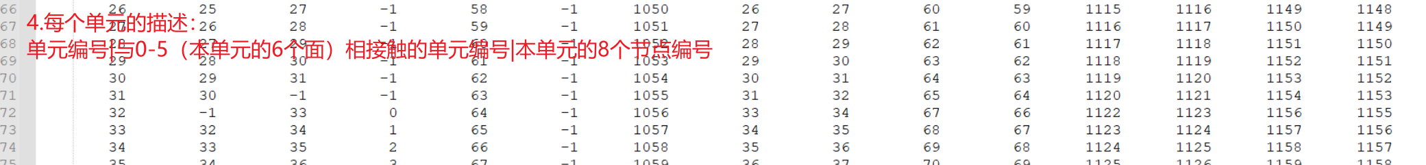

    首先先向各位介绍一下我目前在用的程序的相关输入文件,主要想介绍的有两个文件:mesh.dat和resistivity_block_iter0.dat
    mesh.dat主要是表示的是网格划分情况,网格为非结构化网格,可以制成四面体、六面体、和不均匀六面体三种网格:
    以六面体举例,数据结构为:

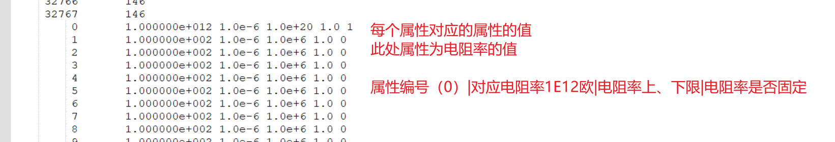

    resistivity_block_iter0.dat主要表示的是各个单元的赋值情况:
    以上为我们输入数据的主要结构,通过MESH.DAT定义网格信息,RESISTIVITY_BLOCK_ITER0.DAT定义每个网格单元的物理属性的值。

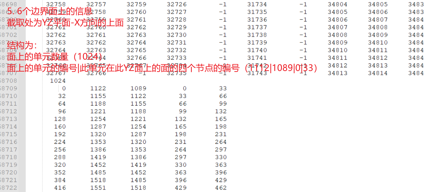

    对于MESH.DAT我纠结的点是不知道有没有二进制编码格式的网格文件里注明边界网格的信息(XY的两个面,ZY的两个面,XZ的两个边界面上的网格单元如何找到)
