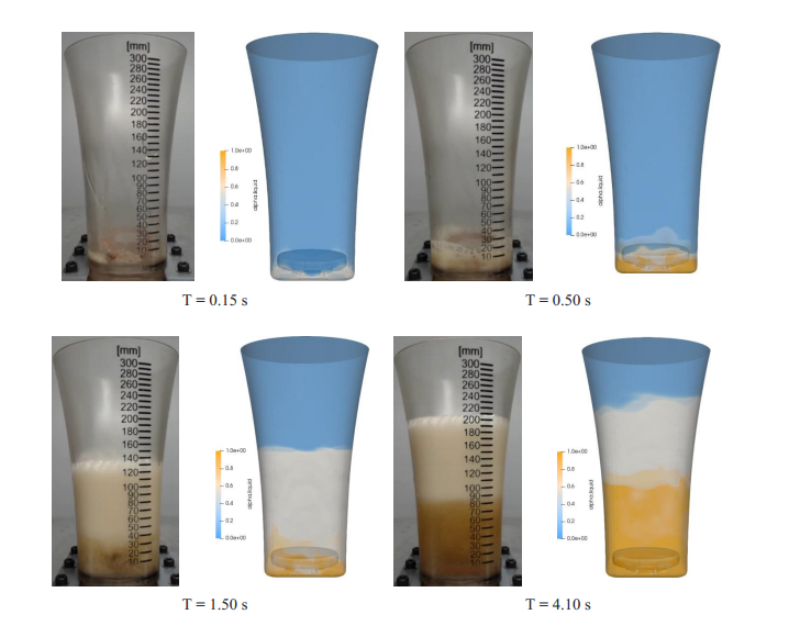

    捞一下这个帖子,今天看公众号pof年度文章第二篇用multiphaseeulerfoam算了啤酒泡沫:Experimental and numerical investigation of beer foam ,当然了就是看体积分数23bd6bb1cd7aa608963792b0c16db6a.png
    在 中回复了 WeakForm 最后由 编辑
    @WeakForm 屌爆了啊!明天我详细看看,感觉是个神文!

    @WeakForm 他这个文章里面我前后挑数值的部分,看了3遍吧算。也没太细看。目前能看出这些:
    1. 目前能看出来就是用多流体模型来模拟,泡沫就当做相分数比较低罢了;没有调用我以为的什么新思路来处理。不过文章至少证明了这种思路也可以(我之前以为不可以)
    2. 但是没有说里面反应是什么?看方程里面存在反应,但是没写反应方程
    3. 从算例里面来看,好像就是进口注入beer,然后体积分数=0.8,然后就算就行了。
    目前不确定他这个里面的反应部分起的什么角色。
    • 如果泡沫跟反应没关系。如果只是注入0.8的相分数,然后通过沉积来实现泡沫的消失,那好像就非常非常简单了。
    • 如果泡沫跟反应有关,但是没看到反应方程在哪
    WeakFormW 1 条回复 最后回复

    @WeakForm 我要尝试一下multiphaseeulerfoam能不能模拟出来粘性气泡流表面的泡沫层😂
  • WeakFormW 离线
    WeakFormW 离线
    WeakForm
    这个文章我感觉表面能看到气泡原因是入口含气率非常大80%,所以表面的泡沫与其说是泡沫不如说是一堆水雾,因为泡沫里边含水极低。我用open foam和fluent都不能模拟出来和高粘度流体实验中类似的表面泡沫层,李老师这边还有啥建议吗,边界设置能够让气泡在液面不会马上逸散的感觉。
