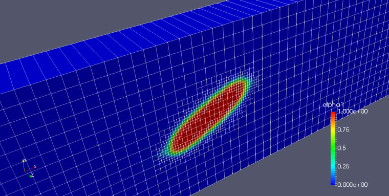

    已经找到了论文Dynamic meshing around fluid-fluid interfaces with applications to droplet tracking in contraction geometries作者的代码,使用OpenFOAM2.1版本测试了一下结果没有问题,代码下载位置,大家可以下来试试。
    这个是我运行作者给的算例的结果:
    @harvee
