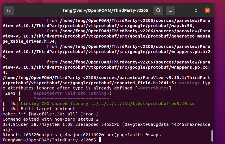

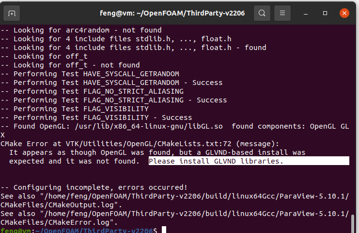

    再Ubuntu虚拟机中,OF10,OFV2006都可以编译paraFoam,但是v2206会报错
    CMake Error at VTK/Utilities/OpenGL/CMakeLists.txt:72 (message):
    It appears as though OpenGL was found, but a GLVND-based install was
    expected and it was not found. Please install GLVND libraries.
    -- Configuring incomplete, errors occurred!
    apt install一下GLVND这个库试试呢?

    ZY_Feng
    @李东岳 谢谢东岳老师回复,安装几个库包括您说的,能进行到这里又有这个报错了
    我按照了谷歌的protoc也是不太行。

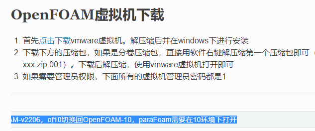

    按照这个方法安装的:https://blog.csdn.net/weixin_41830143/article/details/122279268
    我看了一下,我这面装过2206的paraFoam,http://dyfluid.com/download.html
    我就是按照这个步骤安装的,不应该有任何问题 http://dyfluid.com/install.html
    ZY_Feng
    @李东岳 嗯嗯嗯,这个我安装过。我就是按照这个步骤来的,OF10,V2006都可以的,就2206有点问题
    ZY_Feng
    老师 这个意思是不能在ofv2206用paraFoam?
    在 中回复了 ZY_Feng 最后由 编辑
    @zy_feng 哎哟,那我还是在10下面装的paraFoam,
    我看下2206
