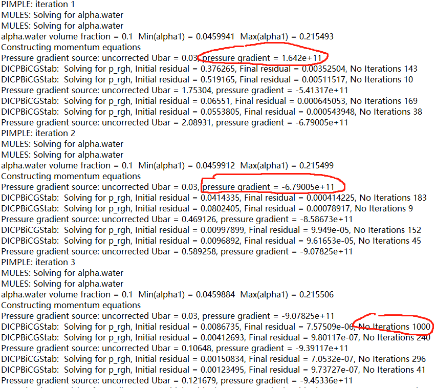

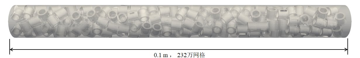

    最近在做管式填充床中两相流动的模拟,采用循环边界cyclicAMI达到缩短管长,减少网格的目的。网格使用snappyHexMesh画完后没有问题,动力源项给的是连续项平均速度Ubar,为0.03m/s,填充床几何为
    运算时出现如下结果:
    主要就是动力源计算的压力梯度一直在正负之间反复跳动,且数值非常大,压力P_rgh的迭代次数会超限。运算一段时间后会直接导致求解的相分数远远超出0-1的范围,如下图所示:
    想请教一下对这种循环边界熟悉的老师同学,能够解答一下我这些问题。

    你这个看起来不太好收敛。你有没有尝试单向流,压力梯度有震荡么
    Caijinjin
    单相流我还没尝试过,之前用过空的圆管做过一样的案例,问题都解决了。
    现在我这边入口fixedValue,mapped边界条件都能是正常运行,就cyclicAMI出现问题,所以我打算先看看mapped的结果。
    在 中回复了 Caijinjin 最后由 编辑
    meanVelocity这面有个phaseMeanVelocity,可用于多相流,不过不确定是否有用。
