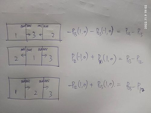

    各位老师,非结构化网格的面积矢量是如何定义的呢?

    书上说从小号单元指向大号单元,但是,对于最小号单元而且最小号单元的面还临近边界怎么规定呢?如果边界指向外面,那岂不是这个单元的面矢量全朝外了?进行压力梯度积分的时候就不会出现两个压力相减,就成了相加了?这一点很疑惑
    小号单元指向大号单元
    这两个是正确的描述。关于你的压力梯度,我没太明白你什么意思

    李老师您好,关于问题更清楚的表述我写在图片上了,请您看一下,非常感谢
    在 中回复了 姜宏伟 最后由 编辑
    面矢量具有方向,你的1-2面,1-3面面矢量方向相反

    @李东岳 谢谢老师,就是要规定对所有面的适用的一个面的正方向吗?我这样理解可以吗?
    在 中回复了 姜宏伟 最后由 编辑
    @姜宏伟 面矢量是有方向的。你那个公式里面,没有把方向写上。把方向写上就对了

    @李东岳 李老师,对于1控制体来讲,它的方向不就是朝外吗?那这个方向怎么写啊:papa: :chouchou:
    $p_aS_{12}+p_bS_{13}=p_a(-1,0)+p_b(1,0)=(p_b-p_a,0)$

    @李东岳 李老师我又不明白了:jingya: ,1-2面和1-3面的法向向量并不一定仅仅正与轴的方向相同或者相反啊:mianmo:

    @李东岳 屏幕截图_20221109_154719.png 我上一句的回复再加上一个图作为解释我的疑惑。感谢李老师的回答,期待李老师进一步解答我的疑惑:140:
    我给你拍了个图,你可以看一下。你可以结合7.4.4节理解一下,http://www.dyfluid.com/theory.pdf
    姜宏伟姜 1 条回复 最后回复

    @李东岳 感谢李老师,解决了我的心腹大患:xiabanle: :140:
