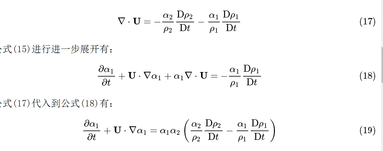

    @李东岳 {捂脸},看来我要把那篇论文打印出来好好看看!谢谢老师。我也开始研究可压求解器了,看到您博客有一步推导,没看懂,推了几次都不对,
    19式。老师您看看~~谢谢

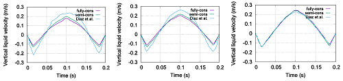

    最近测试了几个数据,semi-conservative以及fully-conservative形式的方程求解的过程中,至少对于实验室规模的鼓泡床数据都还可以哈。
    对于PEA,建议看Alberto的这个文章,相对更容易,你知道一般原始文章都比较晦涩:sunglasses: :
    Passalacqua A, Fox R O. Implementation of an iterative solution procedure for multi-fluid gas–particle flow models on unstructured grids[J]. Powder technology, 2011, 213(1): 174-187.

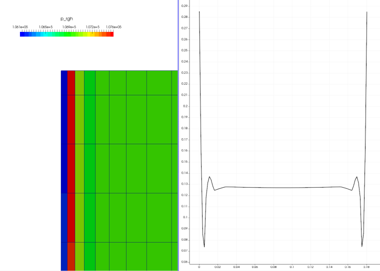

    经测试,虽然可以使用比较大的时间步长,最新版本的双流体模型的求解器在壁面附近依然存在压力波锯齿分布,对比老算法,在网格不是太细的情况下已经大大改善。但是吐中网格细化之后,还存在问题。
    金石为开金 花 2 条回复 最后回复
