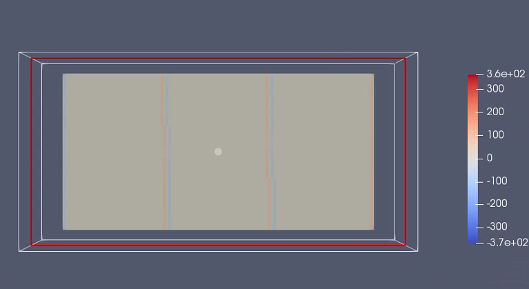

    如题,用simple切块并行计算,然后结果云图会在分界面那里有条奇怪的线,请问这个该怎么解决啊CUI%BVPUTGSAY(WTOUB2BD.png ![C5VG516~MJG`4]W)3F8GBNR.png

    @vbcwl 我这里求解的量。理论值都不应该大于1的,但是这条线的值都到360了,这样引起的误差太大了,请问有前辈遇到过类似的问题么?

    @vbcwl 原因已经大概确定了,应该是因为求解过程中用到了求解梯度的命令,然后每一块单独计算了梯度,请问这样是否会出现这种可能呢?如果是又该怎么解决呢?
