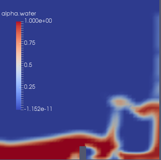

    各位老师好,最近在做两相流动(空气和水)过程中,空气对液相的加热过程,准备基于interFoam求解器添加能量方程,参考如下公式:
    在interFoam内植入的代码(无源项St)如下,基于溃坝的算例,结果计算的温度场、相分数场如下图,温度并不随着水相的迁移而迁移,与初始场基本无变化,困惑已久,希望得到各位老师的指点,不胜感激,谢谢!

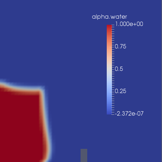

    upc_ngh

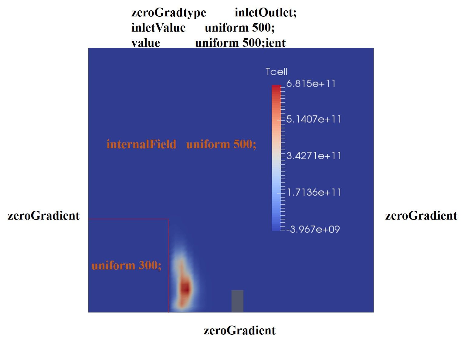

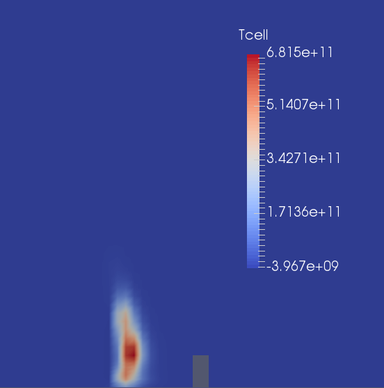

    @李东岳 非常感谢东岳老师,的确是phi没有更新,但加上更新之后,发现温度场求解更加离谱,在液相前锋出现极端值,如下图(0.1s时的相分数,温度,边界示意图),这种情况是什么原因,我猜测是不是壁面的温度边界条件设置的不对,还请各位老师,再多多指点,谢谢!
    你这个看起来不太正常。温度值太大了。你可以仅仅植入对流项,看一下结果如何。很有可能你的对流项计算的不正确。
    U 1 条回复 最后回复

    @李东岳 @李东岳 @李东岳 谢谢东岳老师,的确仅植入对流项结果和上面一样,速度大的离谱。对流项植入的代码如下,如上面公式3-4所描述的那个对流项,小弟卡在这个地方好久了,就是解决不掉,还请东岳老师和各位大佬多多指点,或者说是不是我上面的文献中的公式不能用于interFoam的两相能量求解?那该如何解决呢,谢谢各位老师!

    你先简单的弄一个纯对流方程试一下ddt(T)+div(phi,T)

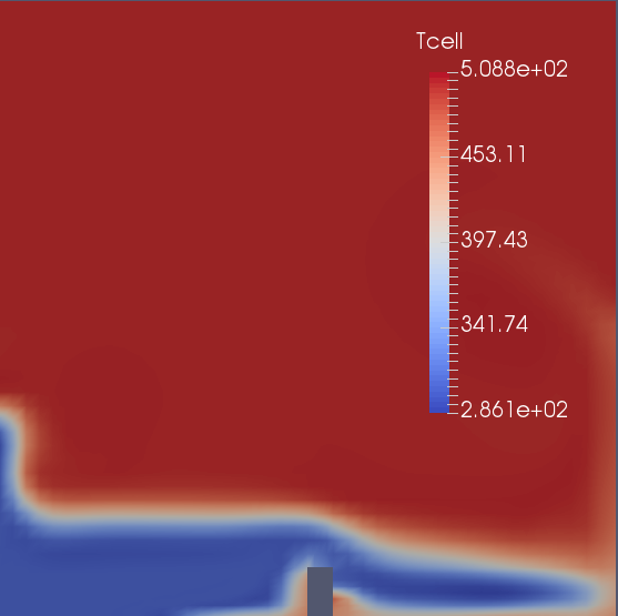

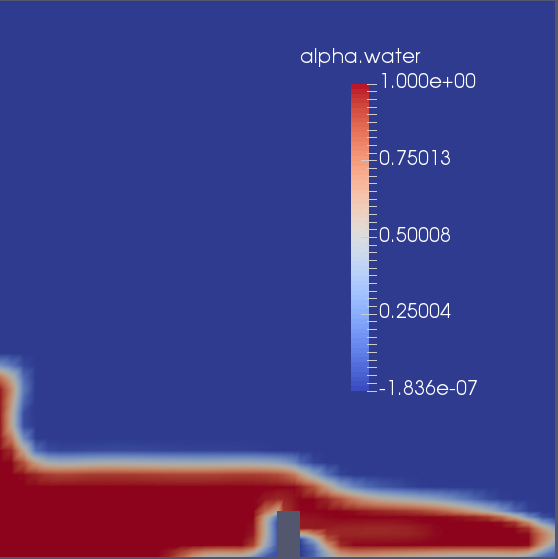

    @李东岳 东岳老师好,我这个昨晚发现问题了,我原来的TEqn如下:
    //计算错误
    fvScalarMatrix TEqn
                      fvm::ddt(rho*cp,Tcell)
                     +fvm::div(rhoPhiT,Tcell)
                     -fvm::laplacian(k,Tcell)
                 TEqn.solve();
    //计算正确
    fvScalarMatrix TEqn
                      fvm::ddt(Tcell)
                     +fvm::div(phi,Tcell)
                     -fvm::laplacian(k/cp/rho,Tcell)
                 TEqn.solve();
    //基金会版本
    fvScalarMatrix TEqn
            fvm::ddt(rhoCp, T)
          + fvm::div(rhoCpPhi, T, "div(phi,T)")
          - fvm::Sp(fvc::ddt(rhoCp) + fvc::div(rhoCpPhi), T)
          - fvm::laplacian(kappaEff, T,  "laplacian(kappa,T)")
            fluid.heatTransfer(T)
          + radiation->ST(T)
          + fvOptions(rhoCp, T)
    上面求解是有问题的,后面我把各项的rho和cp同时约去,变成上面那样,这样就可以计算了,结果也是正常的,如下图。此外,我还有一个问题,如果想要考虑气液界面处的传热,是不是要在方程后面加上一项,就像基金会版本求解器icoReactingMultiphaseInterFoam中的代码中的 fluid.heatTransfer(T),但具体这部分怎么做的,目前感觉没有思路也没找到相关的文献资料,还请东岳老师和各位大佬多多指点,谢谢!

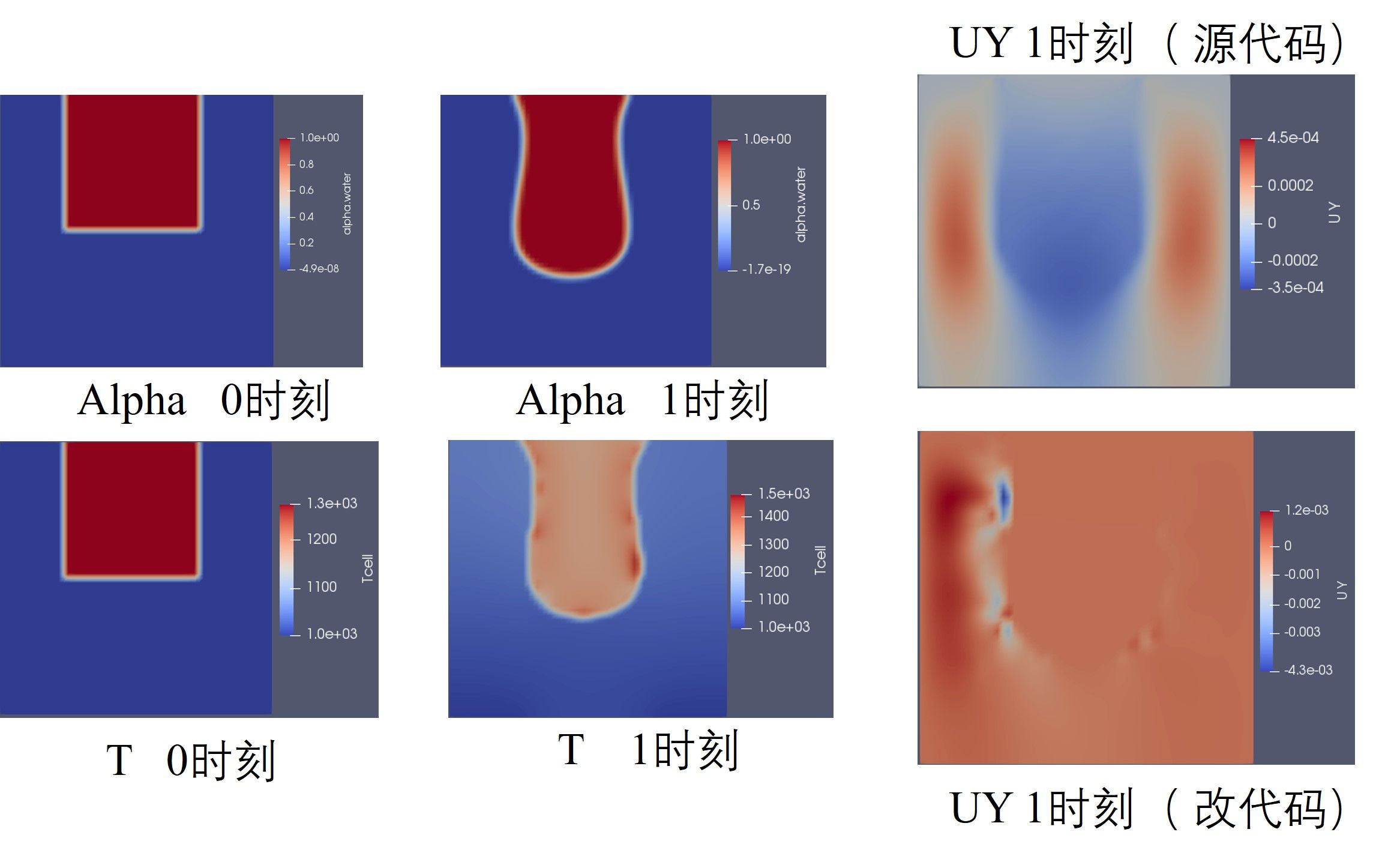

    @李东岳 非常感谢东岳老师的回复,接下来是(SOS,紧急求救!!!)首先说下模拟背景(OF9):这个算例模拟辐射和对流加热下,熔渣受热熔化向下滴落这个过程如下图Alpha 0时刻 到 Alpha 1时刻 这个过程,觉得传热方程不复杂自己就植入进去了,以源项的形式考虑了熔渣和空气接触面处的传热,目前计算结果也没问题如图T 0时刻 到 T 1时刻,以上是考虑的第一部分。
    第二部分考虑随着温度升高,熔渣的运动粘度不断变小,流动性变好,所以想植入nu与T之间的关系,但interFoam中nu是一个常数,根据代码发现,UEqn.H(第一段代码)中turbulence->divDevTau(rho, U),使用到了nu,因此想在src库中找到关于divDevTau(rho, U),把场变量Nu放进来,以为很简单,但接下来就开始了无穷尽的折磨。
    (1)根据divDevTau()定义找到了位于src/MomentumTransportModels/incompressible/IncompressibleMomentumTransportModel/的函数定义(第二段代码),发现函数定义在反复横跳,就是不给表达式;
    (2)根据网上资料发现在linearViscousStress.C文件下有关于****divDevTau(rho, U)****的定义,非常激动的准备把this->nuEff(),这个关于nu的函数直接改成Nu这个随温度变化的标量场(这里认为this->nuEff()就是nu的场),结果毫无作用:136: ;
    (3)既然上面没作用就想着直接把这段代码放在UEqn.H内()如下UEqn.H的代码,发现量纲是对的,又很激动,结果能算,但是完全错误,可见上图的UY的对比,熔渣向下流动,结果我改完代码,速度是向上的。
    (4)后面我把我采用笨办法把MomentumTransportModels中的所有代码都看了一遍,很不幸还是没找到关于这个歌函数的定义。。。。。。
    (5)被逼疯的状态,国庆加班两天了,又到24点了,求求东岳老师和各位大佬拯救我吧,头发快被我抓掉光了,目前就是想找到 divDevTau(rho, U) ,这个SB函数的具体定义式,然后如何把nu这个场变量放进去,或者说this->nuEff()具体是啥,这我也找不到具体定义,都是虚函数,没有说明具体定义,唉要被逼疯了:136: :136: :136:
        fvVectorMatrix UEqn
            fvm::ddt(rho, U) + fvm::div(rhoPhi, U)
          + MRF.DDt(rho, U)
          + turbulence->divDevTau(rho, U)
          //- fvc::div((rho*NU)*dev2(T(fvc::grad(U))))%%(3)暴力放进来
        //  - fvm::laplacian(rho*NU, U)
           phaseChange.SU(rho, rhoPhi, U)
         + fvModels.source(rho, U)

    @upc_ngh 在 interFoam耦合相间的能量方程 中说:
    所以想植入nu与T之间的关系
    你去viscosity模型那面,参考crossPowerLaw模型,植入一个自己的模型即可。不要管湍流模型那面的nueff()

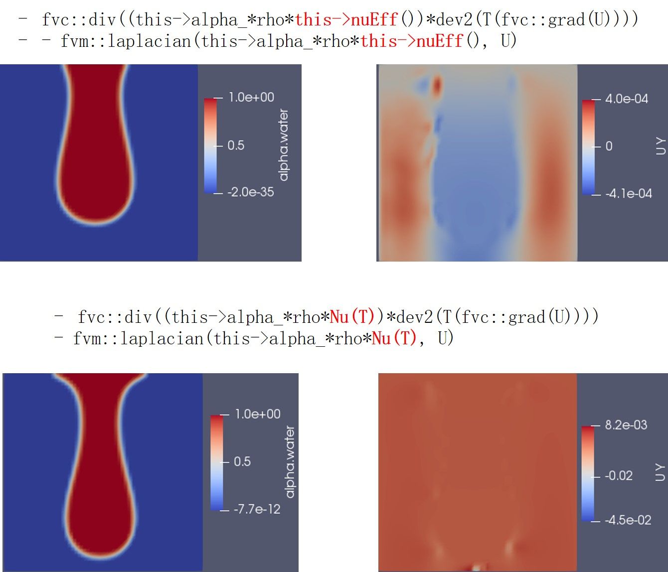

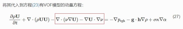

    @李东岳 非常感谢李老师不辞辛苦的点拨,现在有了一点小进展,为避免之后的同学犯错总结一下:
    (1)之前错误点在于:通过lookup寻找随温度变化的nu场,再将 linearViscousStress.C中的divDevTau()下的this->nuEff()转换为nu场如下代码,这时仅仅编译 linearViscousStress.C上层的momentumTransportModels是不够的,还需要编译incompressible中的divDevTau()函数(尽管并没有修改这个函数),再编译求解器才可以。证明了interFoam中的divDevTau()中的函数在层流下执行的就是 linearViscousStress.C中的divDevTau()。
    (2)但现在又存在一个问题,按照东岳老师的interFoam的解析并对照下面的代码可以看出, this->nuEff()是等价与nu即图中的v(运动粘度)
    但是如果简单的将this->nuEff()代替成nu是不对的,计算出来的流场是错误的(熔渣向下滴落结果速度是向上的)如下图,其中nu的值都是根据气液相分数乘以分别的nu值得到,不知道哪里错了,或许这里的this->nuEff并不是简单的nu的数值,而是对其进行了处理,但也没找到相关定义,真是举步维艰,心累唉:xinlei:
    %  linearViscousStress.C中的divDevTau()函数返回值
    volScalarField Nu = rho.db().objectRegistry::lookupObject<volScalarField>("nu");
        return
          - fvc::div((this->alpha_*rho*this->nuEff())*dev2(T(fvc::grad(U))))
          - fvm::laplacian(this->alpha_*rho*this->nuEff(), U)
    %  修改后linearViscousStress.C中的divDevTau()
        return
          - fvc::div((this->alpha_*rho*Nu)*dev2(T(fvc::grad(U))))
          - fvm::laplacian(this->alpha_*rho*Nu, U)
    这个是两个年度场的混合,类似密度的数值
