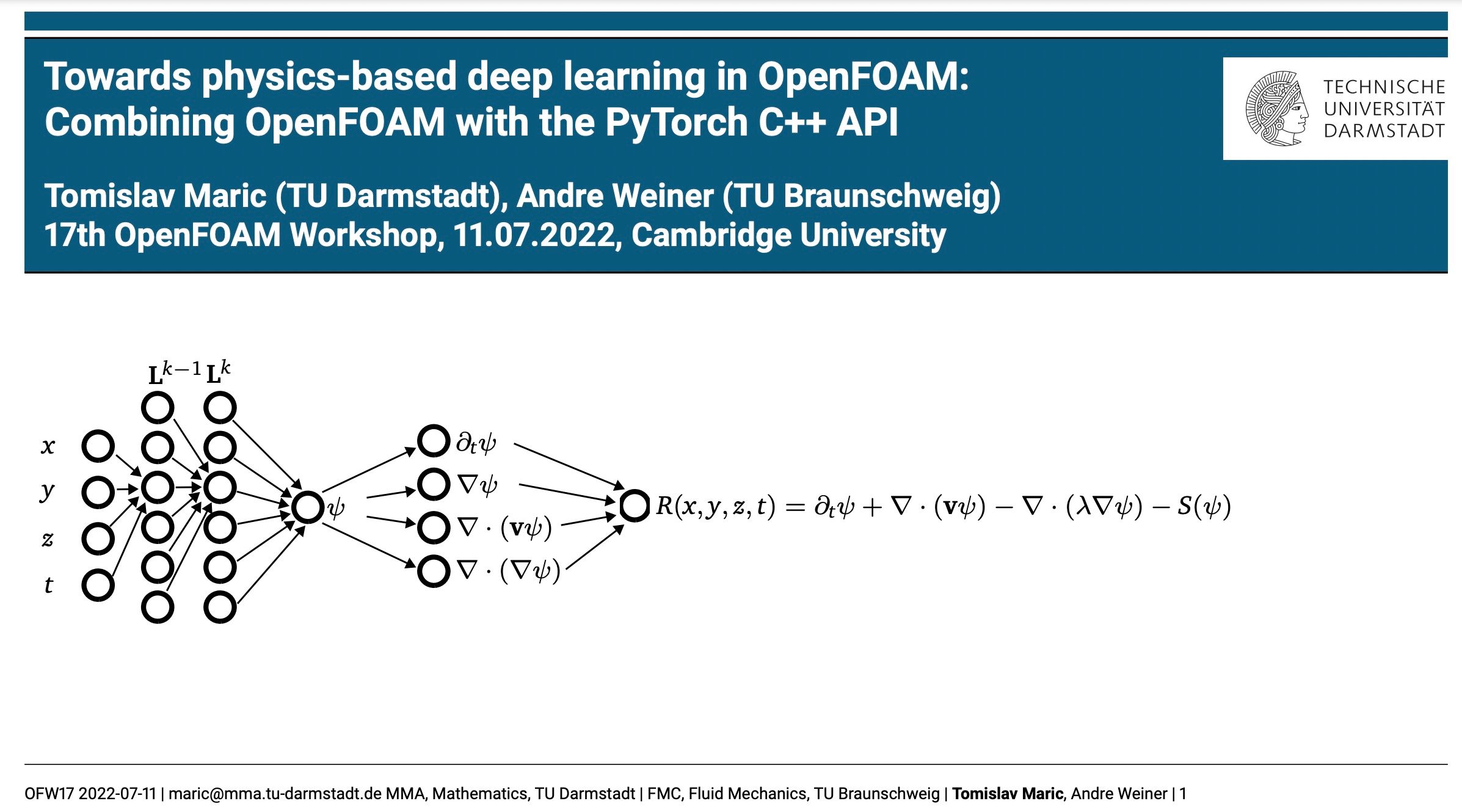

    有人用PyTorch做
    https://ml-cfd.com/

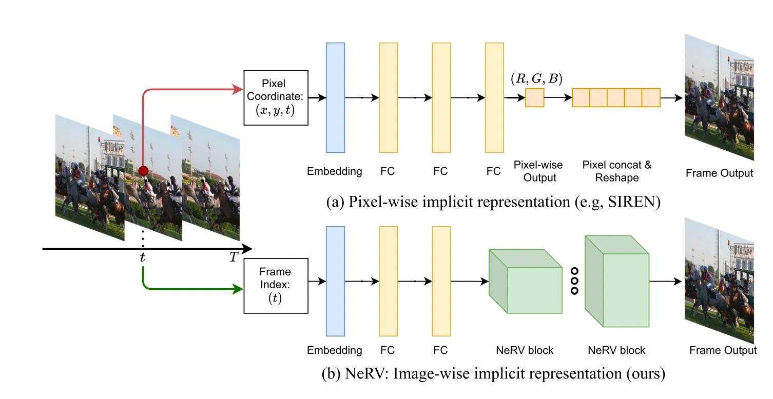

    看了下PINN,其实和现在视频编码领域流行的隐式表征方法是一样的。不过隐式表征能直接拿偏微分方程做loss,学会流场,还是感觉挺震撼的。看起来PINN做反问题、实时仿真和流体控制是一把好手
