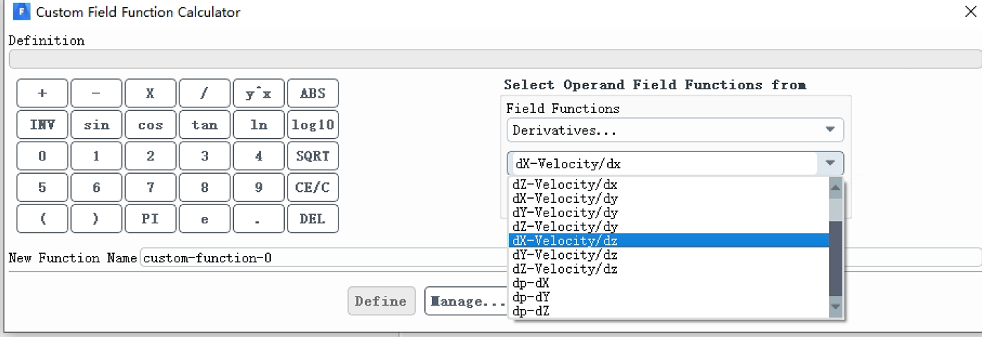

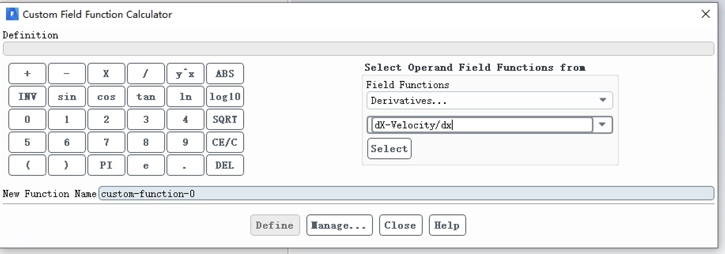

    @李东岳 老师,您好,这个只能通过udf吗?在Fluent里边,如果是定义du/dx,这种是可以定义的

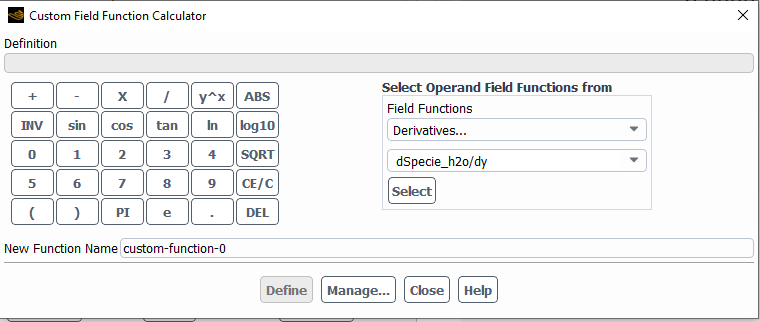

    在 中回复了 Dr.Yiqi Wang 最后由 编辑
    D 1 条回复 最后回复
    Dr.Yiqi Wang
    在 中回复了 LiuWenchao 最后由 编辑
    @liuwenchao 是的。您好,这个我好像没有找到,是需要其它操作吗?求求帮忙:xinxin:

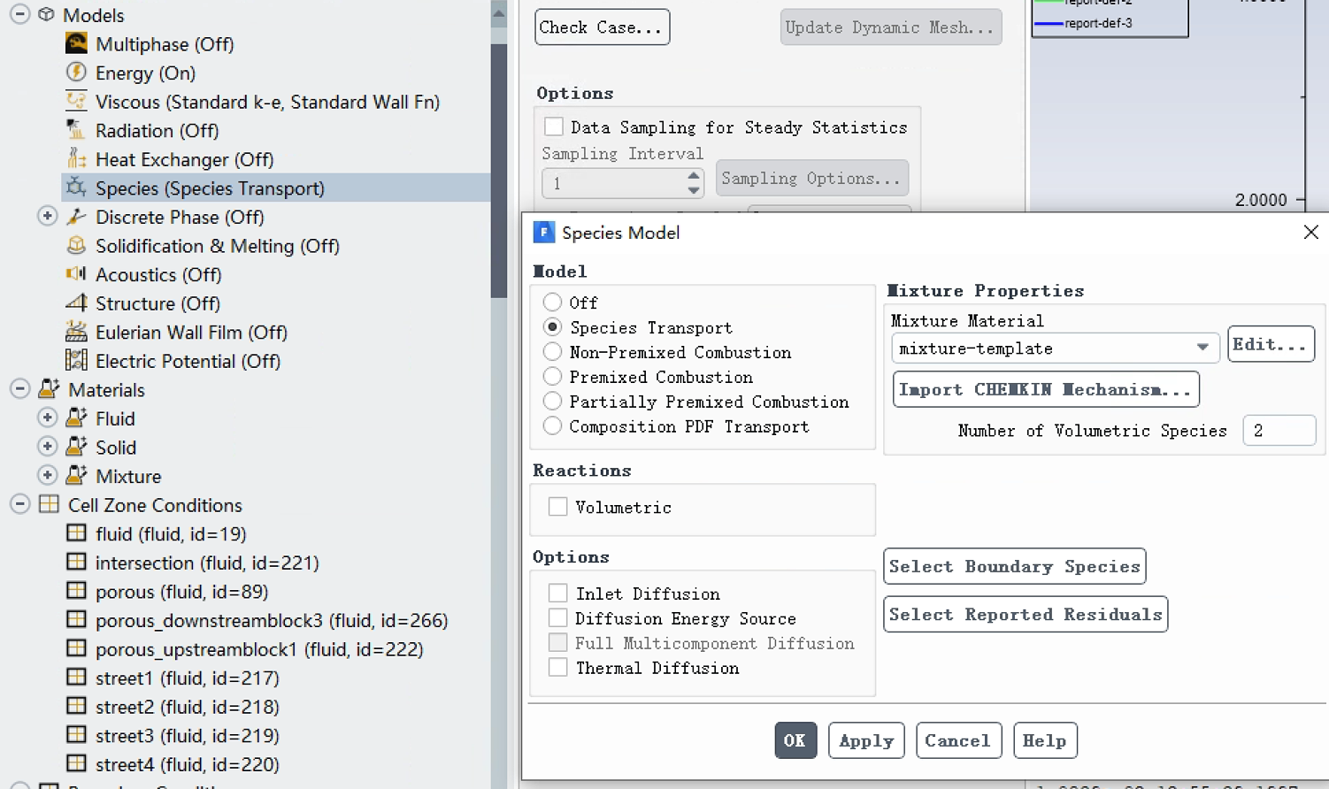

    @dr-yiqi-wang 你是不是没有初始化或者组分那里还没有设置?
    D 2 条回复 最后回复
    Dr.Yiqi Wang
    设置了,但找不到啊

    LiuWenchao
    @dr-yiqi-wang 勾选上Volumetric,点Apply,试试。
    D 1 条回复 最后回复
    Dr.Yiqi Wang
    @liuwenchao 刚试了,任然没有:136:

    LiuWenchao
    @dr-yiqi-wang 反应物质你添加了吗?看看你Materials>>Mixture里有啥?
    D 2 条回复 最后回复
    Dr.Yiqi Wang
    这个都有,就是没有导数,哎
    LiuWenchaoL 1 条回复 最后回复
    Dr.Yiqi Wang
    请问你用的是多少版本的,我的是19R1版的

    LiuWenchao
    @dr-yiqi-wang 试试看别的算例,我也不太懂了。:143:

    LiuWenchao
    @dr-yiqi-wang 我版本稍微新一点。可能是求解器的问题,我用的密度基,刚切换成压力基,质量分数梯度就没有了,压力基应该需要自定义,具体可以点Help研究一下。
