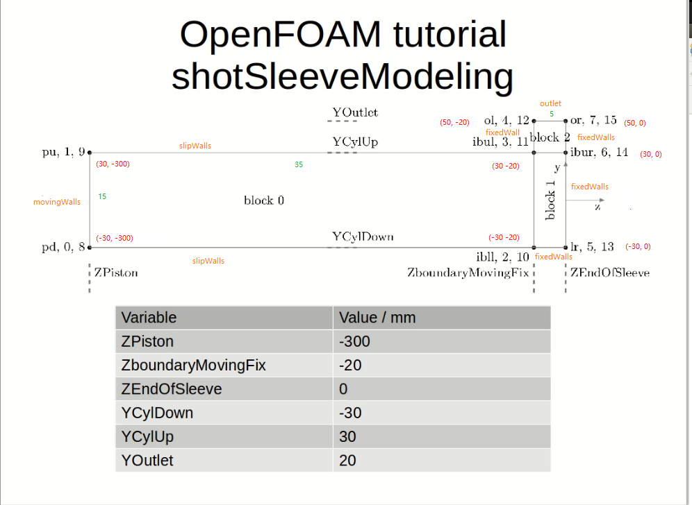

    大家好,我在学习一个shotSleeveModeling的动网格案例,几何模型如下,运动边界为movingWalls;

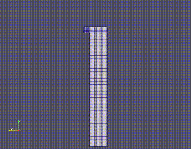

    movingWalls边界的往复运动如下图所示:

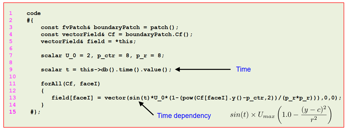

    在实现往复运动的基础上,我想让movingWalls沿y轴方向从中间到两边的网格运动速度递减,呈一个抛物线型,因此我需要获得网格中心坐标;
    首先,我在pointDisplacement->movingWalls->code#{ #}中增加如下语句,会报错:
    const fvPatch & boundaryPatch = patch();
    不过按照提示将上述语句中的fvPatch改成Patch,就可以解决错误了。
    但是当我在pointDisplacement->movingWalls->code#{ #}中再增加如下语句,用来获得网格中心坐标时,也会报错:
    const vectorField & Cf = boundaryPatch.Cf(); //网格中心
    报错内容为:
    /mnt/hgfs/share/shotSleeveModeling3/0/pointDisplacement.boundaryField.movingWalls:40:52: error: ‘const Patch’ {aka ‘const class Foam::pointPatch’} has no member named ‘Cf’
    我用了OpenFOAM9和OpenFOAM v2112,都会出错。按照提示,应该是Patch下面没有Cf这个成员,但是我看了很多教程获取网格坐标都是用的Cf。我卡在这很久了,都不知道要怎么修改,希望有知道的大神能指导下,多谢!!!
