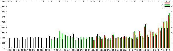

    自己组装的一个至强双路一共44核,不知道为什么用40核和用20核跑算例的速度几乎一样(算例很大1kw网格,应该不是计算瓶颈),而且先用20核算一个算例,然后再同时用20核算另一个算例,先前的算例速度就会明显降低很多,这个情况应该是不正常吧,麻烦老师指导一下。
    在 中回复了 Fkingdom 最后由 编辑
    @fkingdom
    有可能。看我们之前测试的图。
    正常。塔式服务器全部这个样子。
