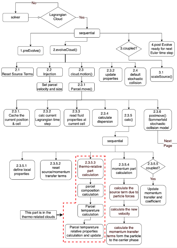

    我之前可能在某个帖子里面发过我当时对lagranian这部分的理解的流程图,你可以借鉴一下。
    不要纠结于具体某个模型,先搞懂框架,然后思考你要植入的东西具体应该植入到哪边,然后通过看看相似的其他植入,具体问题具体分析吧。git有很多repo 有的论文作者会分享出来的。
