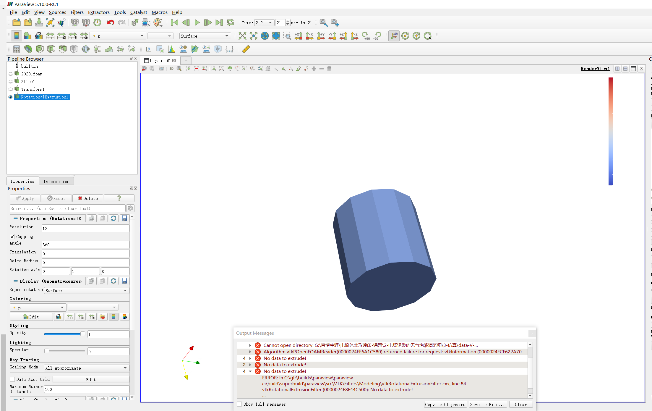

    @东岳 完整的圆柱计算域有了,可是为什么只有这个圆柱体的外表面,做这个rotationalExtrusion的截面只获得了一条圆形曲线,这是什么原因呢,麻烦李东岳老师帮忙解答一下,谢谢
    相对于"做这个rotationalExtrusion的截面"。你做那个slice的截面,然后再rotationalExtrusion
    R Y 2 条回复 最后回复
  • R 离线
    R 离线
    Regina
    @东岳 奥奥,我明白李老师的意思了,用您的方法也得到了实心的圆截面rotationalExtrusion2,谢谢!可是我还有个问题想请教一下,就是我通过slice或者由slice1变换之后的transform2得到的rotationalExtrusion1就应该是个空心的圆柱体吗?还是我哪里设置有问题出现了错误?
    Prometheus10P 1 条回复 最后回复
  • Prometheus10P 在线
    Prometheus10P 在线
    Prometheus10
    在 中回复了 Regina 最后由 编辑
    @regina regina 前辈,您好!我还是没能成功用rotational extrusion把slice面旋转的实心的操作出来。
    不管怎么样操作,rotational extrusion之后得到的都是只有个表面,但内部是空心的一个3维空壳子,而不是3维实心的。
    :xinxin:
    能劳请您能再详细分享一下操作流程吗,如果您方便的话。谢谢您!
    Yu_Tian
    永远学习,永远进步
