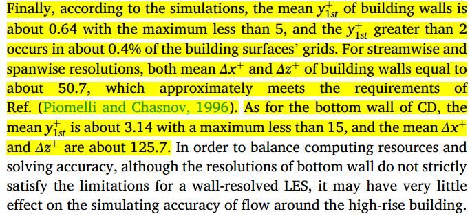

    2.模拟的结论可参考文献《Chen, L., et al., Consistency improved random flow generation method for large eddy simulation of atmospheric boundary layer. Journal of Wind Engineering and Industrial Aerodynamics, 2022. 229: p. 105147.》,模拟对象是高层建筑,对于建筑表面的△x+、△z+、y+近似符合要求,风压模拟结果跟实验值吻合较好。但计算域底面虽然不符合要求,但从结果看对高层建筑影响较小。

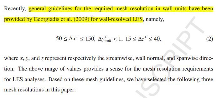

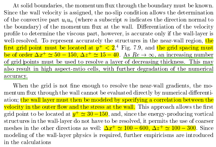

    @李东岳 李老师,看这篇文章《Komen, E., et al., A quantification method for numerical dissipation in quasi-DNS and under-resolved DNS, and effects of numerical dissipation in quasi-DNS and under-resolved DNS of turbulent channel flows. Journal of computational physics, 2017. 345: p. 565-595.》有提到WRLES中$\Delta x^+$,$\Delta z^+$要求:

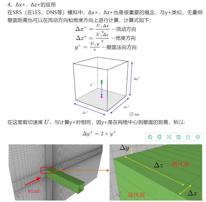

    @李东岳 李老师,现在理解了其他位置的$y^+$可以通过壁面第一层网格的$y^+_{st}$的高度比例求得,但主要的一个困惑点是如何判断方向的问题。对于槽道流,这个方向没有争议;但如果放了建筑后,比如下面描述的迎风面,流动方向与壁面方向重合,其他两个方向似乎都是宽度方向,此时$\Delta x^+$和$\Delta z^+$就不好判断。
    我的做法是因为网格是近似于边长相等的多面体网格,那么就不用区分$\Delta x^+$和$\Delta z^+$,因为其值结果是近似一样的。但有的文献又对$\Delta x^+$和$\Delta z^+$提出的要求范围没有交集,只能大概的设定在两个没有交集范围的中间位置。
    3.$\bigtriangleup x^{+}$和$\bigtriangleup z^{+}$的方向定义问题。假设风向如图所示,对于侧风面流动方向和宽度方向比较好理解。但对于迎风面,风方向就直接是壁面法向方向,此时的$\bigtriangleup x^{+}$和$\bigtriangleup z^{+}$的方向该如何定义?
    主要的一个困惑点是如何判断方向的问题

    李老师,看了OpenFOAM中yPlus计算,是通过壁面网格最近垂直距离算的,也就是y+算的是壁面垂直方向,这个方向没有争议。有争议的是网格不是槽道流那种网格,网格面与流动方向有一定夹角,那么其他两个方向,如何判定是$\Delta x^+$还是$\Delta z^+$

    从openfoam代码来看,就是网格最近垂直距离了,没考虑x+还是z+。你可以看看sci都怎么弄的。如果需要考虑不同的区域,感觉这个东西有效率的植入起来还比较麻烦。
    coolhhh 神
    @李东岳 李老师,植入思路我想可以根据与y+的关系来实现,但最后还是回归到网格除了法向外,另外两个方向怎么定义x和z方向。其实在网格与风向有夹角时候,已经无法严格区分顺流向和宽度方向了

    是的。一般sci里面怎么弄?我个人怀疑sci就是按照流向方向来了。
