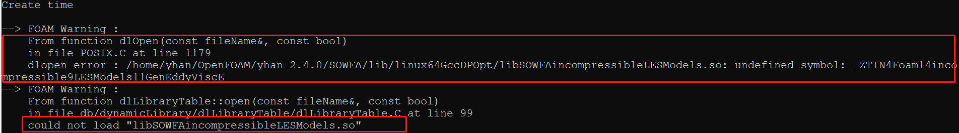

    最近编译了最新的SOWFA求解器,编译过程中一切正常,没有报错;但是在运行tutorial算例时,blockMesh出现了以下警告:
    Create time
    --> FOAM Warning :
    From function dlOpen(const fileName&, const bool)
    in file POSIX.C at line 1179
    dlopen error : /home/yhan/OpenFOAM/yhan-2.4.0/SOWFA/lib/linux64GccDPOpt/libSOWFAincompressibleLESModels.so: undefined symbol: _ZTIN4Foam14incompressible9LESModels11GenEddyViscE
    --> FOAM Warning :
    From function dlLibraryTable::open(const fileName&, const bool)
    in file db/dynamicLibrary/dlLibraryTable/dlLibraryTable.C at line 99
    could not load "libSOWFAincompressibleLESModels.so"
    于是去system/controlDict里面将“libSOWFAincompressibleLESModels.so” comment后,运行不再报警。
    请问群里的各位专家,这个原因是什么呢,为什么commet掉controlDict里的libs项后,问题就解决了呢?
    最近重新拾起OpenFOAM,“熟悉又陌生”,还往各位专家赐教,非常感谢!
    这个看起来编译的库跟现存的求解器不适配。你确保版本啥的都一致。
