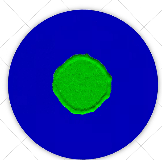

    各位老师同学,我在模拟三维水滴的时候不知道为什么铺展过程水滴会变成方形的。网格尺度换过很多次,计算域边界形状方形圆形都用过,但都会出现这个情况,时间尺度-6 -7结果也有可能是这样,这是为啥啊

    @bestucan 那我重新整理下问题
    模型:VOF模型
    相:空气、水(表面张力0.0728)
    计算域以及边界条件:直径40mm高6mm圆柱,在中心处加密加密尺度约为0.03。上方压力进
    口,侧方压力出口,底面接触角60度
    离散格式:PISO其他默认
    水滴设置:半径r=2.4mm/1.8mm 贴紧壁面-1.387速度下落
    时间步长:10-6 / 5.10-7 / 10-7三种都试过每步迭代20次
    迭代一万步后水滴接近完全展开的时候就会变成下边这种方块的形状,正常应该是圆形的

    1. 你不需要全画出来网格,做周期性网格,肯定是圆的
    2. 看你的网格是不是对称的结构网格
    3. 你这个图也不是方形啊,看起来也很元:135:

    哎这网格我也不知道为啥,之前设置整个流域是方形的得到结果是方的,然后我给改成圆柱形的结果还是方形的,也不知道到底是哪部分的问题。

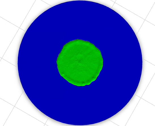

    @梅尔比恩 网格进一步加密试试呢

    请问问题解决了吗?我的不管怎么加密也是这个趋势
