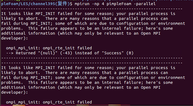

    @bestucan 我是终端输入of6回车 输入 mpirun -np 4 pimpleFoam -parallel运行of6自带的槽道流算例,直接报错,如果不并行是of多个版本都能正常使用,但是现在只有最后安装的9可以使用并行
    bestucanB 1 条回复 最后回复

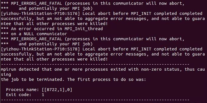

    @李东岳 这是我师兄之前安装好的,也是用的东岳流体上的方法。我是最近又用东岳流体上的方法安装了of9。安装完之后切换为6就无法并行了BR@OZ1~IZA`L(1YJ8DQUCBP.png
    ![KZ~U2DKGQS$8AMDJC@}Q15.png 这是报错信息。

    @vbcwl 是的。那么问题就变成“of6可能因为openmpi无法并行了”:xiezuoye: 和无法切换版本无关了。
    按说按照官方指导应该用的是源里的openmpi,不是不自己编译的。
    如果确实用了自己编译的openmpi,那么也可以多版本openmpi共存。这是我的配置文件,可以参考修改成你的
