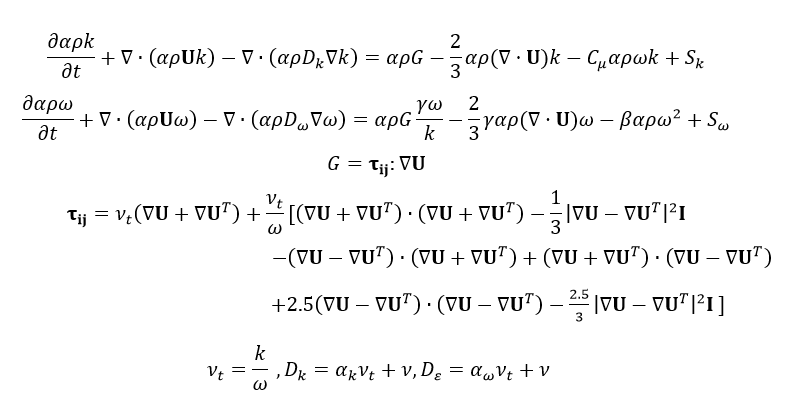

    你可以把公式翻译成我那种矢量的形式么 这是在openfoam里面做植入的第一步
    尤其是那个$S_k^{Diss}$,这个还看不出来能怎么写。不过要是这么植入的话,也可以,就是感觉有点硬植入的风格
    比如$\bfS=\nabla\bfU+\nabla\bfU^T$,$S_{ik}S_{ki}=\bfS\cdot\bfS$,其他的你得自己写一下,比如这个$\boldsymbol{\tau}$怎么用$\bfS, \bfU$等表示出来

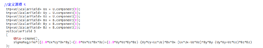

    十分感谢老师的耐心回答!回复不及时请见谅,明白老师的意思了,方程转换好了(在编辑中稍等一会给您发过来),就您说的源项部分我单纯定义了一个标量场(语言基础差点),自己在尝试,请老师见谅。
    在 中回复了 Chen_hao 最后由 编辑
    @chen_hao 嗯,你这种就是我说的类似硬植入,看起来有点那什么。如果Sdiff能转化就不需要这么植入了,如果不能转化那就这样了。就是看起来这种植入一般来说不多。

    关于雷诺应力张量形式,上面有错误,正确版如下:
    不知道有没有错误,我也在写其代码,跟老师讨论。
    @chen_hao 你这个公式写的很好!我对比了一些kOmega。你应该把原本kOmega中的$G$变成你现在的这个$G=\tau:\bfU$就可以了。这个$\tau$通过张量公式里面相应的代码植入一下就好,也不需要硬植入,也就不需要修改linearViscousStress.C了。

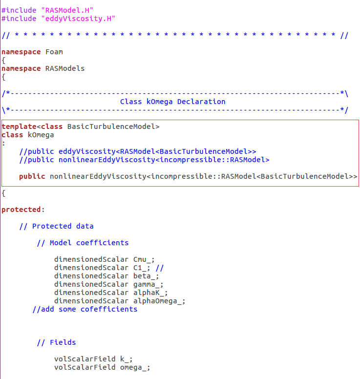

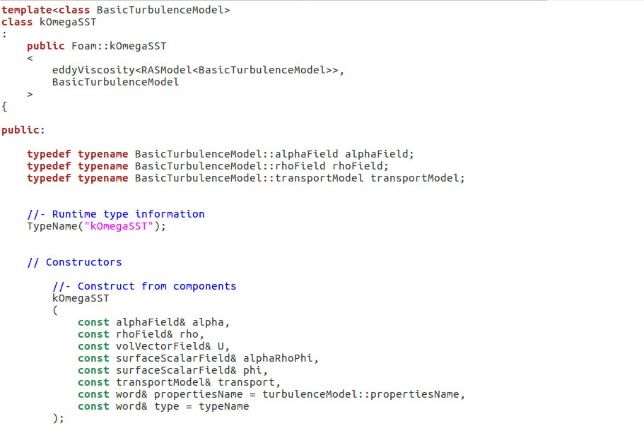

    老师,改程序中有个关于语法的问题不太确定,ShiQuadraticKE.C 中程序没有采用模板化的,但是KOmaga.C是采用模板化的,在我更改KOmaga.H文件的继承类时,我上图这个写法对不对,直接在nonlinearEddyViscosityincompressible::RASModel 中类比eddyViscosity<RASModel<BasicTurbulenceModel>>。
    我觉得你不用这么写。你动继承肯定会有一些问题,目前也看不出来,不是很strightworrd。比较简单的是:
    1. kOmega.H头文件不用动,你先去把tau植入到你的kOmega.C里面
    2. 计算G
    3. 去devTau函数里面把tau的非线性部分加上
    你要是按照ShiQuadraticKE套路来,
    1. 把k方程改成你的omega方程,不用动.H文件
    2. 非线性项按照你的tau去写
    第一种简单一些,但有一些硬植入。就是devTau函数这块
    第二种更灵活。做完了就是非线性komega模型。

    谢谢老师指导,我最后按照方法二,完全按照他的格式来修改的,修改到最后我发现一个问题,如下
     public:
        //typedef typename BasicTurbulenceModel::alphaField alphaField;
        //typedef typename BasicTurbulenceModel::rhoField rhoField;
        //typedef typename BasicTurbulenceModel::transportModel transportModel;
        //- Runtime type information
        TypeName("MHDkOmega");
        // Constructors
            //- Construct from components
            MHDkOmega
                //const alphaField& alpha,   ????
               //const rhoField& rho,
                const geometricOneField& alpha,
                const geometricOneField& rho,
                const volVectorField& U,
                const surfaceScalarField& alphaRhoPhi,
                const surfaceScalarField& phi,
                const transportModel& transport,
                const word& propertiesName = turbulenceModel::propertiesName,
                const word& type = typeName
    其中 alpha是定义为geometricOneField也就是定义为1,可我的模型是三层液体,采用了multiphaseInterFoam求解器又基于VOF,我才意识到是不是湍流模型一般不能适用于多相的情况,这个alpha能不能修改来适用于这个求解器,担心自己做了无用功,希望老师能帮忙解答:xinlei:
    从这个alpha来看,确实不能用于多相
    Chen_hao
    老师,像这种形式的alpha的定义,能用于多相的情况吗?
    BasicTurbulenceModel这个通用类是代指的是KomegaSST?(就本例)
