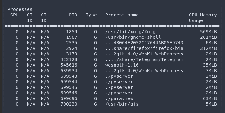

    我的GPU是当显卡用的,一开paraview就调用GPU,当然是为“图形界面渲染"的,不是为“paraview渲染”的,这俩还都是opengl下面的,那些名词太乱了。
    我试着编了一下 pvserver能多线程跑在GPU上,
    就是这个方法:
    https://github.com/Kitware/ParaView/blob/master/Documentation/dev/build.md
    当然编译之前已经安装好nvidia自带的驱动了。
