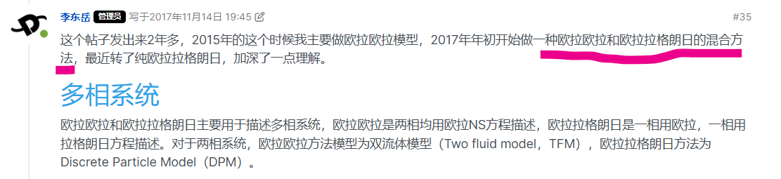

    @李东岳 李老师好,关于欧拉欧拉和欧拉拉格朗日的混合方法有什么文献吗?
    #95
    欧拉欧拉和欧拉拉格朗日的混合方法
    什么是混合方法
    A 1 条回复 最后回复
    在 中回复了 孙智勇 最后由 编辑
    #96
    @孙智勇 在 DEM和DPM 中说:
    老师,DPMFoam的解析目前您是否已经整理完成了呢,在哪里可以学习到呢
    2年了,在这里 http://dyfluid.com/EL.html

    李老师,我对您提到的这个有点好奇,想问问这个方法是什么?有没有相关文献呢?
    在 中回复了 AppleKiller 最后由 编辑
    #98
    @AppleKiller 欧拉-矩方法。这个不好整,坑很大。 https://www.cfd-china.com/topic/1152

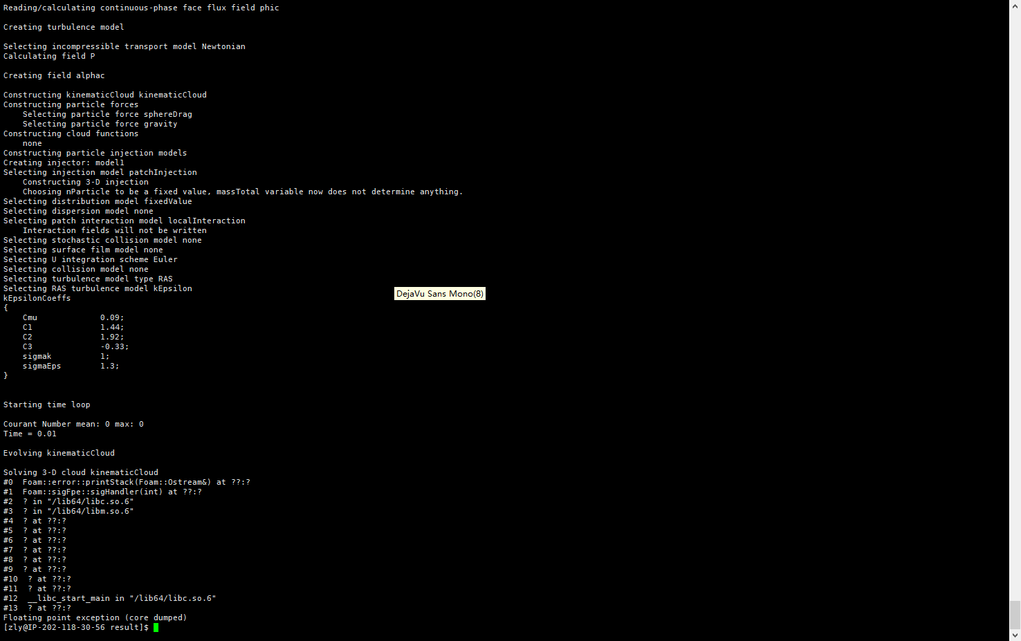

    @hurricane007 请问前辈大佬dpmfoam这求解器添加东西操作成功了吗,最近添加个方程,源代码植入成功了,编译成功了,就是进行求解时候无法运行求解器
    hurricane007H 1 条回复 最后回复

    #100
    @youhaoyu 啊好久没做了,源代码都不知道扔哪儿去了……你是啥错误发上来大家看看?

    #101
    @hurricane007 问题太奇怪了,以至于现在我都不知道如何解决它,openfoam没有相应提示的报错
    我又修改了DPMFoam求解器文件也能编译成功(warn应该是提醒我,我自己新增的变量,每个地方写的顺序有点不一致)
    但是我使用该求解器就报错
    这个没啥报错提示,我卡了好久了,感觉自己改的源代码也没啥问题

    #102
    @youhaoyu 你这很有可能是某个函数错了,比如除以了一个很小的数。

    #103
    @AppleKiller 行,我再看看,研究了好久感觉都没问题,我再重新看看我的函数
