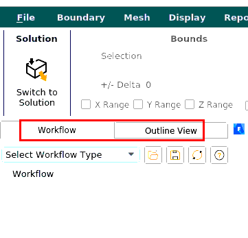

    @cultivate 这是用Workflow模式建模的吧,我试过这种自动建模方式效果不好,特别是生成边界层。学习下Outline View模式建模,一般就不会有问题
    cultivate
    在 中回复了 coolhhh 最后由 编辑
    @coolhhh 好的,谢谢大佬~
