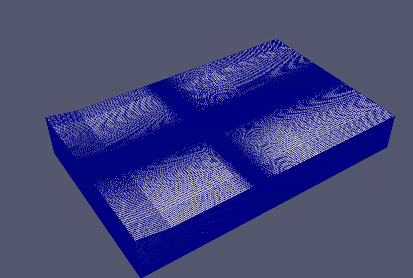

    请教一下大家,我用 of 的 blockMesh 划分一个带圆形喷孔几何体的六面体网格。blockMesh 在 v2112 和 v6 均测试可以运行,但是 v8 报错。我刚学习 of,自己没排查出错误,请教下大家。
    错误提示如下:

    网格如下:
    测试文件 blockMesh.zip
