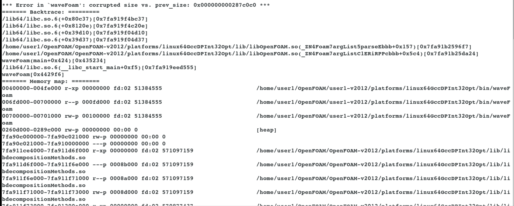

    各位老师,同学大家好:
    今天在课题组服务器编译waves2Foam之后,运行了waveFoam -help命令,终端出现报错,如下所示。查询之后说是内存出现问题。想问一下是在编译 waves2Foam 有问题吗?
    版本:
    OpenFOAM-v2012;
    waves2Foam-r2154;
    系统CentOS Linux release 7.9.2009;
    gcc version 4.8.5 20150623 (Red Hat 4.8.5-44) (GCC)
    升级一下gcc试试,2012应该用g9
