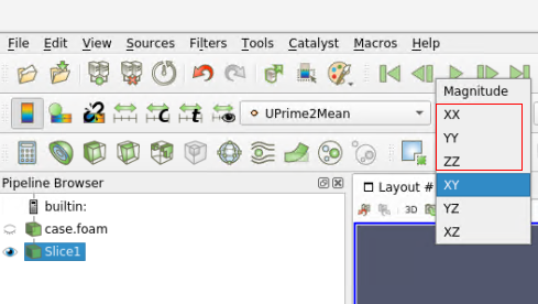

    coolhhh 神
    在 中回复了 冠竹 最后由 编辑
    @冠竹 我也是新手,这是我个人理解。打开paraview,可以看到UPrime2Mean的XX、YY、ZZ三个对角线雷诺应力,代表了脉动速度u'、v'、w'的速度方差,这三个雷诺应力开根号对应就能得到u'、v'、w'的速度标准差。
