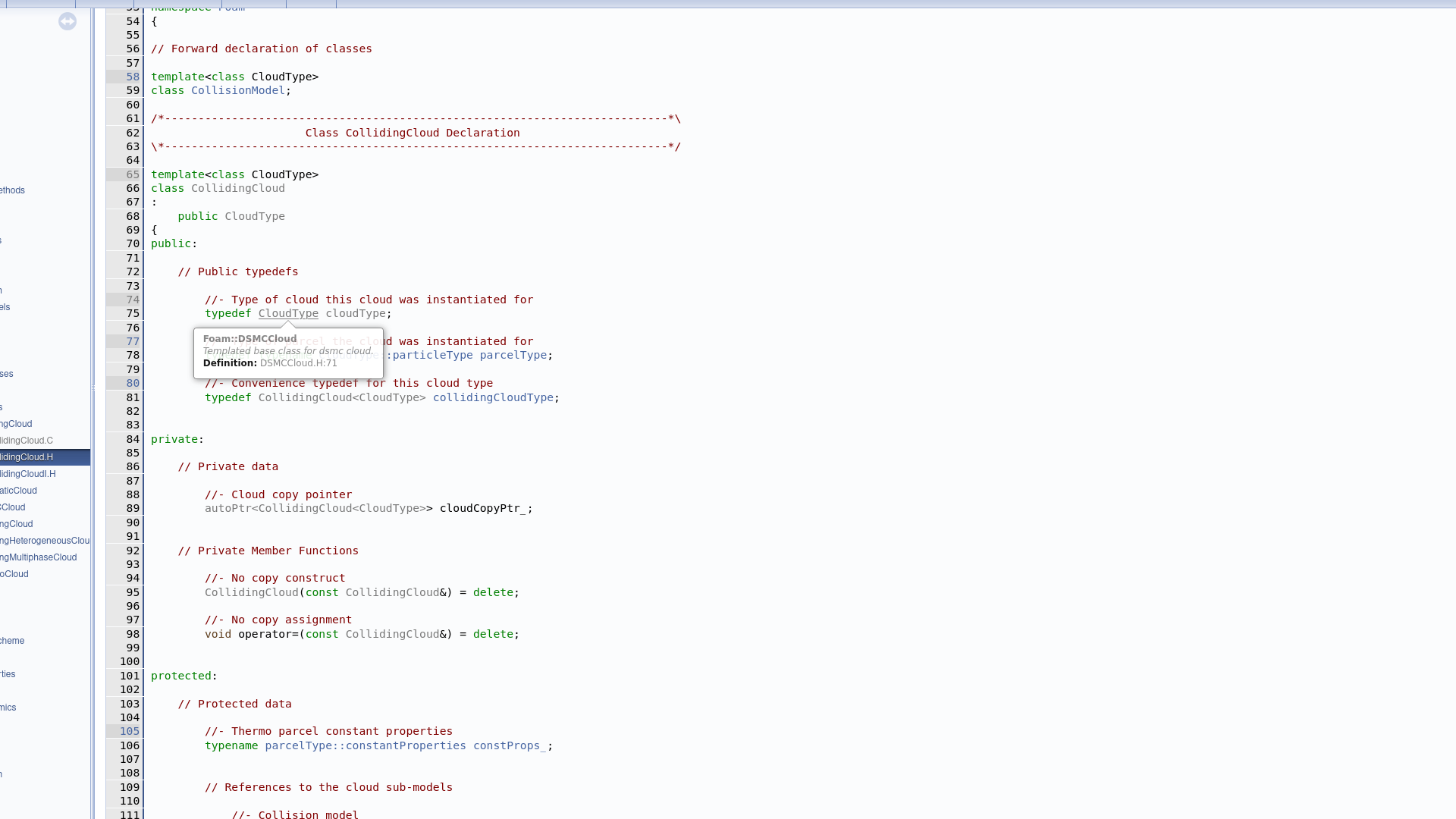

    在 中回复了 Jasper 0 最后由 bestucan 编辑
    @jasper-0
    第75行是定义
    https://www.openfoam.com/documentation/guides/v2112/api/CollidingCloud_8H_source.html
    点那个类型有更详细的定义
    这是类型关系图
    https://www.openfoam.com/documentation/guides/v2112/api/classFoam_1_1CollidingCloud.html
    J 2 条回复 最后回复

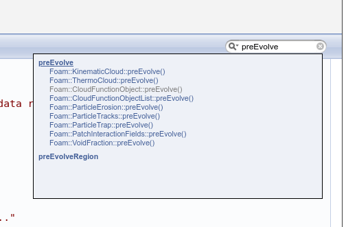

    @jasper-0
    这个 cloud 是一个 TrackCloudType 类的引用,
    这个 TrackCloudType 具体是什么,看调用 solve 函数的时候这里填的是什么类的引用,
    用 preEolve 没法判断,因为这是个模板函数,符合模板的类八成有共同的机构,要不编译也过不去。就是说,不只 kinematicCloud 有 preEvolve 这个函数。
    但是在kinematicCloud.C 里面的140行直接调用了kinematicCloud类的成员函数cloud.preEvolve(td)。
    cloud.preEvolve(td) 不是 kinematicCloud 的成员函数。
    cloud 是 TrackCloudType& 类型的变量,具体 TrackCloudType 取决于调用。
    preEvolve 是 cloud 的成员函数
    要想通过 preEolve 判断 cloud 的可能类型,可以直接搜这个函数
    或者看调用 solve 的时候,第一个参数填的具体是什么
    J 2 条回复 最后回复
