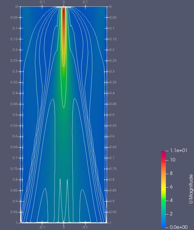

    你这个是瞬态RANS吧?fvSolution、fvScheme啥的都对么。
    你可以在LES进口加扰动。如果进口周围都是墙的话,速度梯度比较大应该会发生不稳定行。
    调节Ce、Ck可以,但是说不太通,现存的参数已经是前人调试过非常普适性的值,你调了之后,就不普适性了。

    $C_k$ $C_e$ 如果我用of 默认的设置的话,就如同第一个帖子一样了,jet直接射出去了,完全和ke的结果不一样,但是无论用什么方法,都应该和实验结果差不多匹配的吧,至少ke弄得匹配了

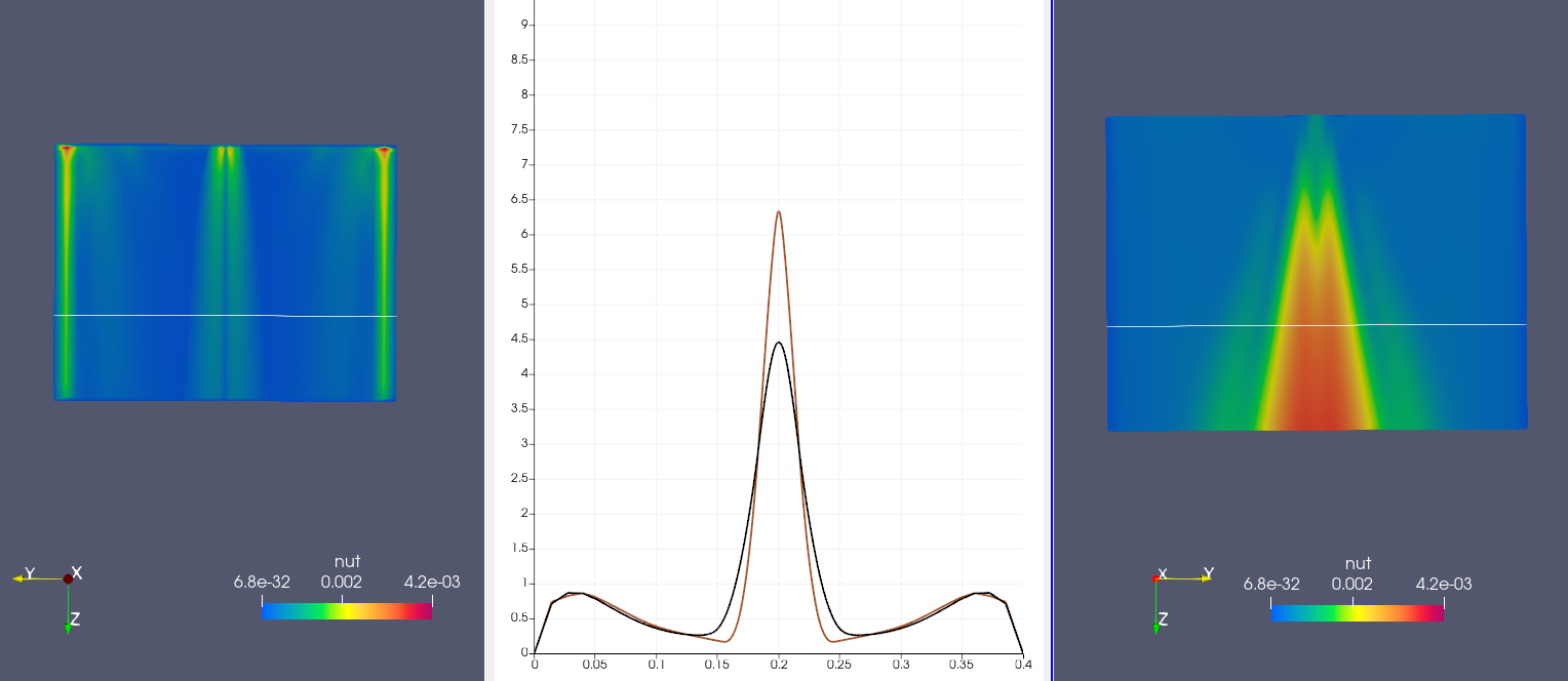

    这个是那种魔改LES的 kEqn 的Ck和Ce的到的海草舞。。

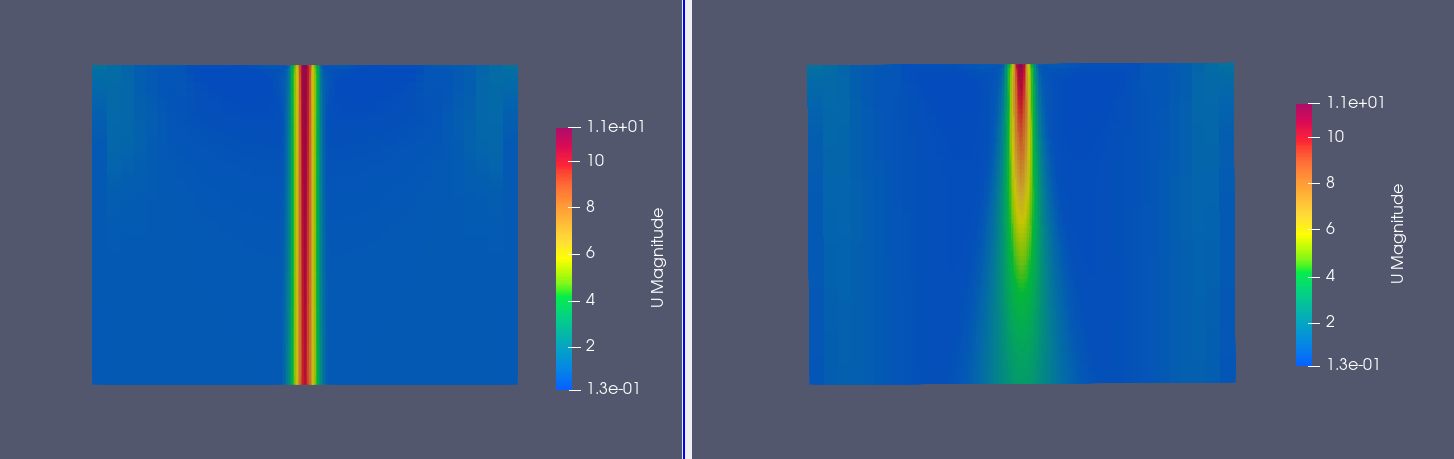

    多谢大佬的解释,上面那个视频已经是三个方向添加15%的的turbulence了,原本ke里面就是一个user define的测量速度,然后LES进口也没有k的影响,我就觉得加个turb试试看,回头做个fieldaverage然后和测量比一下就好。所以我就在纠结 $C_k C_e$ 是不是就自己瞎选选就行,反正只要符合实验结果都可以啊。我是这么理解的

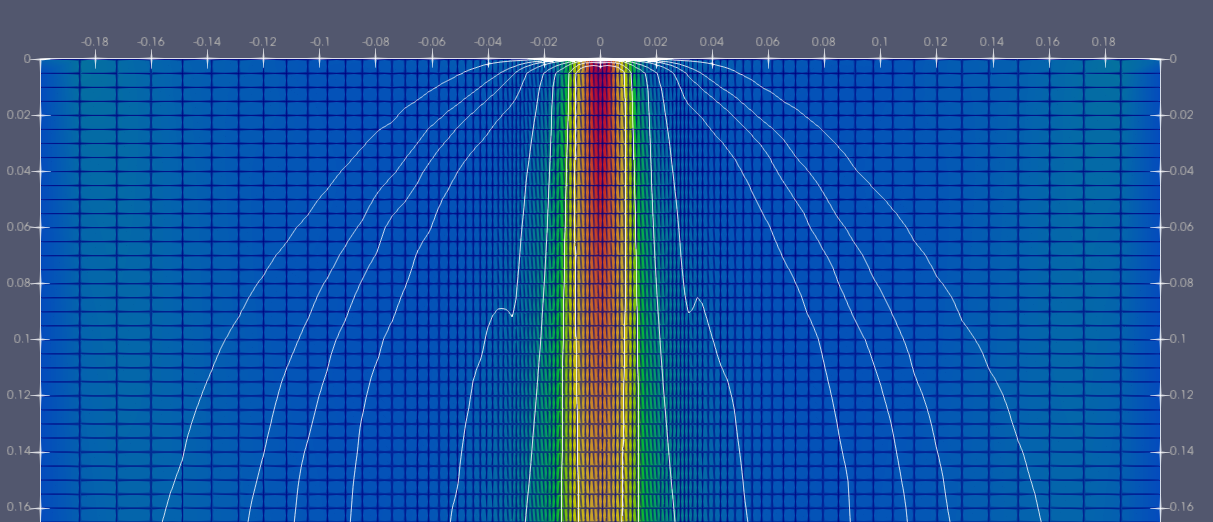

    @星星星星晴 首先,那个视频是LES么?如果是的话,那很明显你的网格太粗了。按道理来说jet出来的地方,由于速度和周边环境的速度不一致,外缘在离出口很近的地方就应该开始有涡出来。你的网格量,RANS和LES都是一样的?
    是的,我没有修改网格,只修改了湍流模型,作为第一次尝试。
    确实,我这个还没有涡。

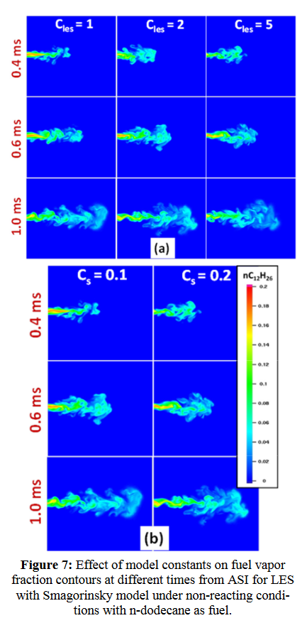

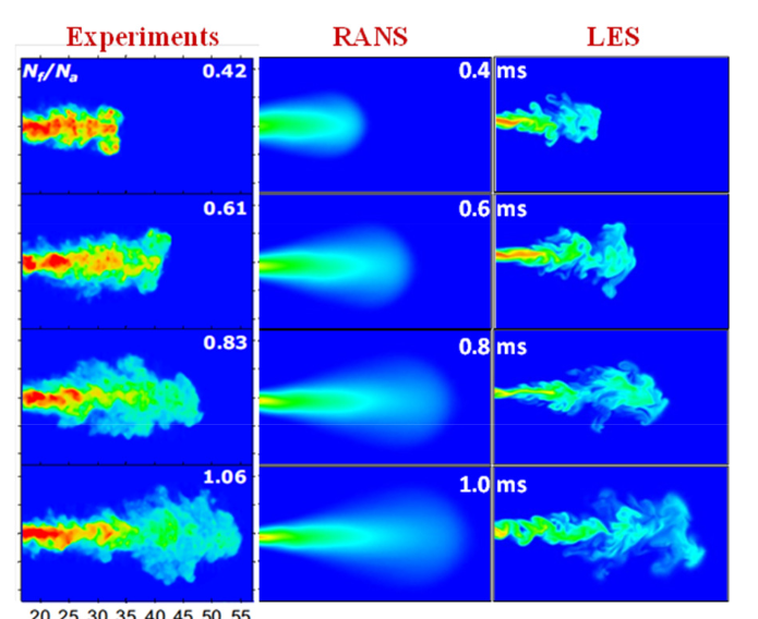

    @星星星星晴 您好,请问可以贴一下这张图所在论文的题目吗?谢谢!:xinxin:

    #31

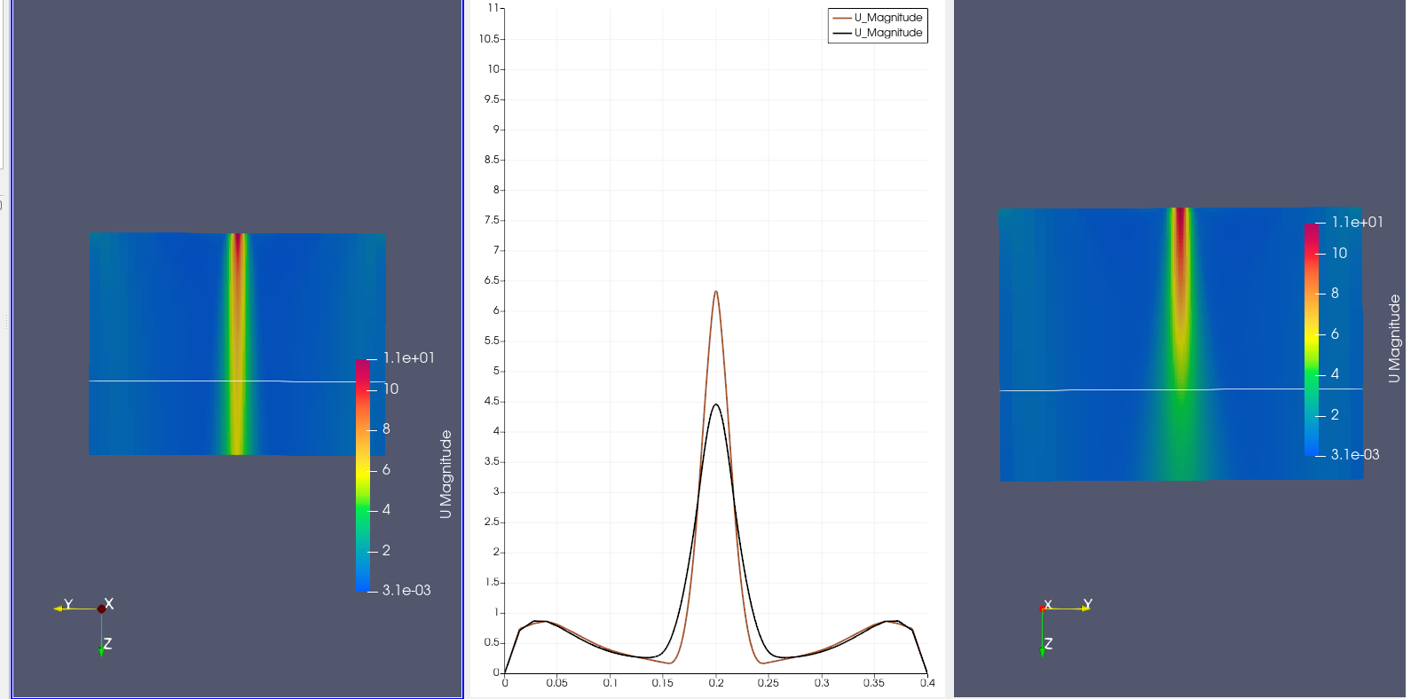

    @星星星星晴 这些图能看出来啥:chouchou:
    星 百 2 条回复 最后回复
    在 中回复了 cccrrryyy 最后由 编辑
    #32
    @cccrrryyy 看起来大概应该弄成什么样。总要在脑子中有个大概的picture然后才有方向啊
    @百善孝为先0626 Comparison of RANS and LES Turbulence Models against Constant Volume Diesel Experiments S. Som*1, P.K. Senecal2, and E. Pomraning2
    cccrrryyy 超神
    在 中回复了 星星星星晴 最后由 编辑
    #33
    @星星星星晴 哦哦这个意思。确实是这样的,jet这种情况,喷出来5D左右甚至以内就应该能看到开始发展的涡了,不然LES就有问题。
