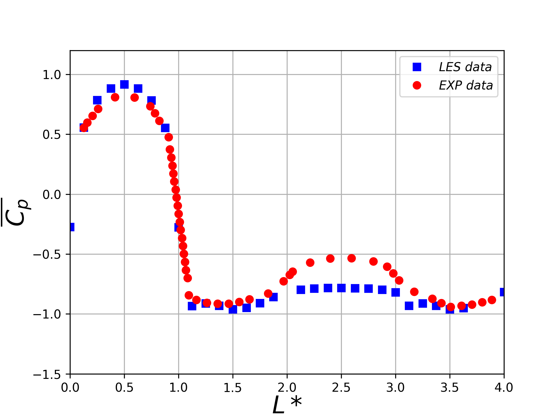

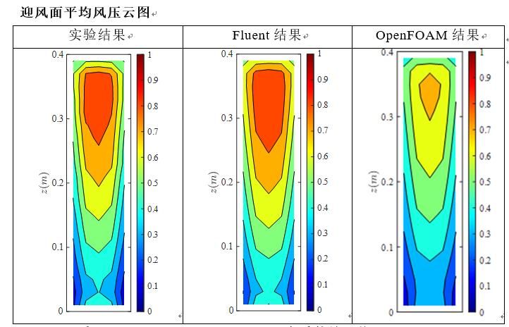

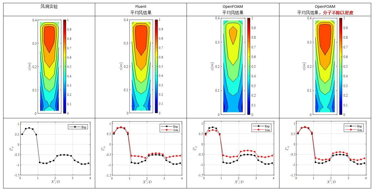

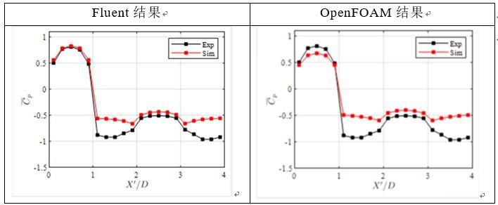

    @李东岳 李老师我上点图给您和各位老师看一下。我们使用了fluent和openfoam进行平均风剖面的模拟。下图是我们得到的结果
    下述是平均风剖面对比:
    d38603dc-8eb9-4d7d-9371-ea32a63a2ae6-image.png d31c28c4-ce2d-4a6f-940c-3dbbc6350826-image.png

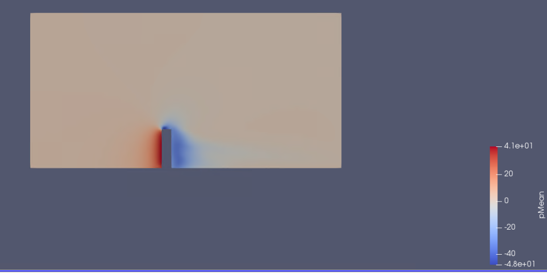

    而后是我用脉动算出来的结果,分别是平均风压和脉动风压
    6ab83099-3059-45b0-af13-498b8594bf0c-image.png 1ecc34a6-123e-48f3-96cd-276e10c33e79-image.png
    下述是我的实验数据迎风面风压和模拟的迎风面风压
    e308096f-8953-4986-8b3a-64b3db76940f-1651240747(1).png 494209d6-571b-4cca-b3cc-9996c9ee2fd6-1651240768(1).png
    误差有点离谱:135:
    当前是按照tamura教授的设置帮边界条件、离散格式、求解器、亚格子模型全换了。就是采用的网格和他们的有所区别(他们采用的snappyhexmesh),准备搞个和他们一样的网格试一试。实在不行就只能放弃了
    主要现在用foam用了半年,从一个啥都不知道的小白在师兄和论坛的各位前辈带着下,慢慢的进步对这个东西用习惯了,人菜瘾大。就想证实到底是我设置什么的不行,还是foam可能这方面存在改进。就是最后放弃foam改用fluent算也不让自己后悔。

    这个几何这么简单,为什么不上纯六面体网格呢? 另外我看你这两个图差别很小啊

    @李东岳 东岳老师,不上纯六面体的原因在于计算量的太大。我的工况很多,想着多面体什么的减少点计算量。涉及到课题的意义,没有办法,2/3高度处看着还行,但是迎风面整体小了0.1。有点点大

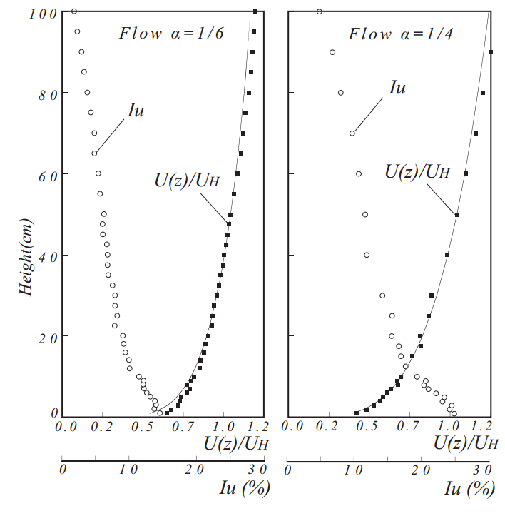

    方便把建筑物的详细参数,以及对标的那篇实验分享一下吗?我跑一下看看。压力系数就是一个静压,如果这个都对不上,高阶统计量就能不可能了,那LES的作用就被完完全全浪费。 就算一个建筑物的话,这个已经属于10多年的范畴了,2006年就能跑DNS了。
    https://www.sciencedirect.com/science/article/pii/S0142727X06000476

    @gtian 您好,我研究的对象是基于东京工艺大学TPU数据库的1:1:4模型的模拟(在和风洞同样缩尺1:400后,模型的尺寸为0.1m0.1m0.4m。α为0.25,计算域按照cost732推荐为长8m宽4m高度为1.6m)。TPU数据库参见下述链接:
    http://www.wind.arch.t-kougei.ac.jp/system/eng/contents/code/w_it
    对标的就是该风压数据库提供数据处理得到的平均风压系数和脉动风压系数。当前我的平均风压系数一直偏小了0.1;

    迎风向缩尺后尺寸为0.1m,顺风向缩尺后尺寸为0.1m,竖向的尺寸为0.4m。指数选取为0.25

    @hitsc30 雷诺数大概是多少呢?这个实验有发过什么文章吗?压力系数只是迎风面上的吗?

    @gtian 有一篇类似的文章,该文章研究的模型是1:1:5模型。我研究的是1:1:4模型,在TPU数据库上实际有四百个个测点,每个面各有一百个测点。
    下述链接是1:1:5模型的文件,链接如下,国内有人做过1:1:4模型,基于fluent平台进行的模拟,结果还未见刊。
    https://www.sciencedirect.com/science/article/pii/S0167610520303202
    雷诺数,在建筑高度处大约30w。计算高度处模型高度0.4m(对应实际高度160m),风速11m/s。风洞数据库参见链接:

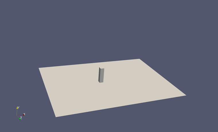

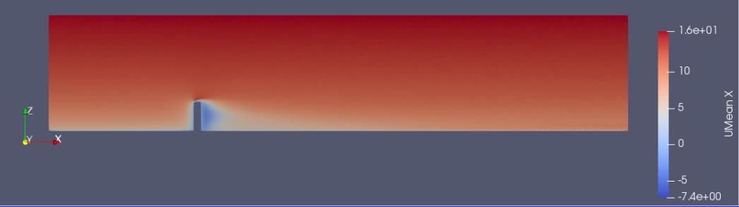

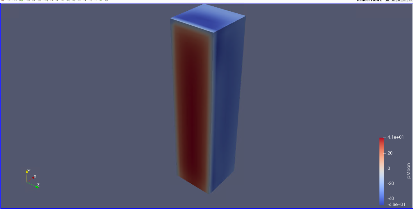

    更新一下,跑了几天。
    1. 两个时间尺度,
      timestep \delta T , 控制Co < 2.
      总运行时长: 第一阶段250个大涡turnover time : 250 * (0.4(H) / 0.5 (friction velocity); 第二阶段100个大涡turnover time .

    非常感谢 @gtian 提供的模型,最近和一个师弟在模拟TPU建筑时,迎风面风压总是计算整体偏小。我按照提供的模型及边界条件设置再计算了下,有几个疑问,再请教一下:
    1. 速度入口目标值选择问题
    描述:提供的边界条件选用了turbulentInlet,参数设定为referenceField uniform (9 0 0); fluctuationScale (0.02 0.01 0.01);,这是一个平均速度为 9m/s 的均匀湍流场。但是TPU实验用的是指数率平均风速剖面,如下图所示。根据TPU数据库,对于建筑模型1:1:4,风速剖面指数为1/4的实验,参考风速为11m/s,即:$U(z)=U_{ref}\left ( \frac{z}{H_{ref}} \right )^{\alpha},U_{ref}=11m/s,H_{ref}=0.4m,\alpha =1/4$
    问题:入口速度目标值不一致,计算结果跟TPU的风洞实验对比,是否会不太合适?
    2. 平均风压系数的计算问题
    描述:平均风压系数计算公式为:$ \bar{C}_{p}= \frac{\bar{p}}{\frac{1}{2} \rho U_H^2} $,其中 $\bar{p}$ 为平均压力,$\rho$为空气密度,$U_H$ 为建筑物高度处风速。对于TPU指数率剖面,本工况取11m/s。
    问题:对于 9m/s 的均匀湍流场,$U_H$是如何确定?以及由OpenFOAM导出的压力值,计算风压系数时的分母是否需要除以密度$\rho$?
    3. 计算网格边界层设置问题
    在计算钝体绕流问题时,计算域的底面、建筑物表面的边界层,是否需设置到符合壁面函数的 y+ 大小?如果没设置边界层,用了nutUSpaldingWallFunction壁面函数,对结果影响有多大?
    4. 根据 @gtian 提供的边界条件及模型,我们的计算结果
    我们采用Smagorinsky模型计算,其他的边界条件及求解格式都与提供算例一致,也用的是 9m/s 的均匀湍流场。从1s后开始统计平均场,总共计算24s。计算结果如下。可以看出最大平均风压为41Pa,计算最大风压系数约为:$41/(0.5\times 1.225\times 9\times 9)=0.826$。
    5. 前期我们模拟TPU114模型的工况设置及结果
    前期我们模拟TPU114模型设置,见下载地址:
    链接:https://pan.baidu.com/s/161fNMd9disZoZtW-CZgaRg
    提取码:rznq
    用fluentmeshing画的网格,采用groovyBC加载平均风剖面计算,$U(z)=U_{ref}\left ( \frac{z}{H_{ref}} \right )^{\alpha},U_{ref}=11m/s,H_{ref}=0.4m,\alpha =1/4$。
    (1)建筑物平均风压结果:最大平均风压系数为 $54/(1/2\times 1.225\times 11\times 11)=0.728$,而实验值的最大平均风压系数为0.874,差距0.15。
    (2)平均速度剖面:
    (3)OpenFOAM与Fluent结果对比
    ①迎风面平均风压云图
    ②2/3H高度处的平均风压结果。OpenFOAM迎风面平均压力系数结果偏小0.1几,但fluent结果与实验值吻合程度非常好。其中两个侧面和背风面,有旋涡脱落,没有加脉动风,因此模拟结果较差是正常的。由于迎风面结果与平均风剖面大小是比较相关的,正常只加平均风,应该模拟结果是最好的。但目前OpenFOAM结果较差。
    ③除提供的算例设置外,我们尝试过修改网格、边界条件、湍流模型、fvSchemes、fvSolution,但都是这样的结果。可能一直认为加载平均风,OpenFOAM的迎风面平均风压系数应该和Fluent一样很吻合才比较合理,但一直没找到原因。
    本来应该是一个很成熟的计算算例,但实在不知道什么因素影响了结果,请各位大佬指点迷津,实在感谢
    G 4 条回复 最后回复
    coolhhh 神
    在 中回复了 gtian 最后由 编辑
    #39
    @gtian 我刚刚尝试处理之前的计算结果,如果OpenFOAM输出的风压,转为风压系数时分母不除以密度,结果竟然与fluent的结果非常相似。是否有可能这个原因导致我们的模拟结果一直偏小?所以对于不可压缩湍流,OpenFOAM监测点输出的压力值,是否是除以密度之后的结果?
    G 1 条回复 最后回复
  • G 离线
    G 离线
    gtian
    在 中回复了 coolhhh 最后由 编辑
    #40
    @coolhhh 先回答一下,不可压下得到的p是p/rho。
    这个非常好确定,你看一下p文件的量纲就能确定。
