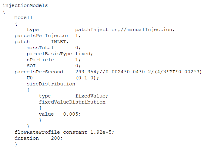

    各位大佬好,
    本人在模拟Diaz bubble column时,在kinematicCloudProperties里的injectionModels中给定如下代码,
    在给定parcelsPerSecond后,颗粒入口的速度理论上来说应该等于parcelsPerSecond*颗粒体积/入口面积,但是不知道此处U0的作用是什么,我改变U0的值从0到100m/s 发现结果只有微小的差异。因此想知道U0的作用是什么?应该如何给定U0的值呢?还望大佬指点一二!

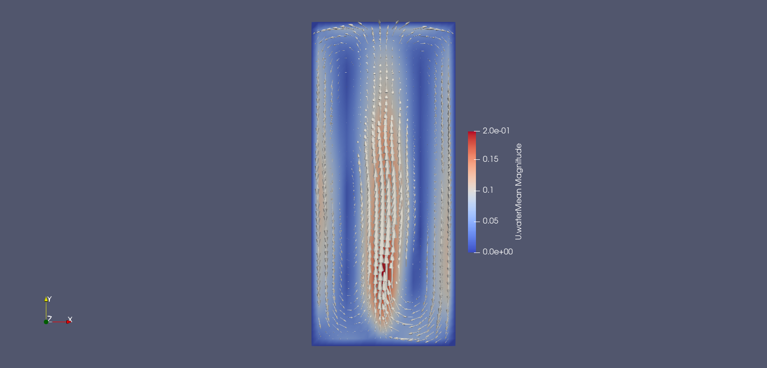

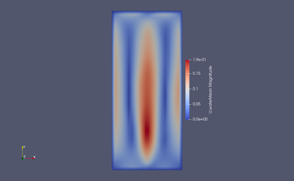

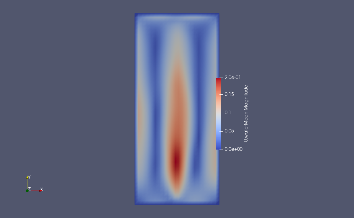

    下图为U0为1m/s和100m/s时水相的速度分布
    U0的作用应该是微乎其微。因为这个U0的速度进来之后,直接就被drag force改变了。另外云图其实看的不准确。你可以对比一下线图。
    J 1 条回复 最后回复

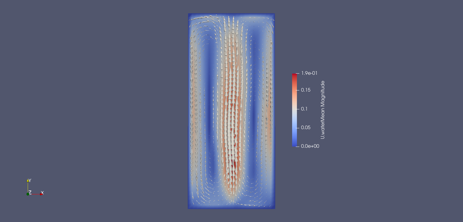

    @李东岳 谢谢李老师的回复,我做了速度矢量图,能看出来有微小的差异。但我想知道颗粒从入口进来的速度不是应该通过 parcelsPerSecond颗粒体积/入口面积 得来的吗?如果按U0进来的话,那进来的颗粒数是不是变成parcelsPerSecond=U0入口面积/颗粒体积 了?但通过对比U0=1 和100 我发现,入口的速度主要跟设置的parcelsPerSecond有关,就是不知道U0起了个什么作用。。。
    在 中回复了 Jasper 0 最后由 编辑
    @jasper-0 在 DPMFoam injectionModels 中初始速度 U0 中说:
    这是计算的粒子数量。U0是粒子进来的初始速度。这种流动主要是drag决定的速度。你给U0=0也可以。

    @李东岳 感谢李老师的解答,我发现模拟气泡的话确实主要跟曳力有关。U0 主要取决于颗粒的性质,刚改了颗粒密度为2500模拟固体injection,发现U0 的改变对结果影响很大,现在有了基本了解了:146:
    U0 就是parcel的初始速度。
    因为你现在用的是气泡,parcel的密度远远小于周围流体的密度,如东岳大佬所说,在计算drag的时候就直接给处理掉了。所以你才能发现改变颗粒密度为2500以后就影响很大。
    而且你也要看你是2-way 还是1-way。
    如果你只是1-way倒还好,影响不大,因为只有fluid to parcel,
    如果你要考虑2-way的话,parcel to fluid 就是个问题了。
    parcel的入口速度就是U0只是在你射入以后,就被couple了
    injection model
    1. 选择喷射模型
    2. 初始化: 什么时候开始喷射,喷射的总数量,总体积(flowrate 时间积分),根据parcelbasisbasistype计算nParticle,这些影响到你的总flow rate
    3. 设置 injection position and cell
    4. 设置parcel properties: 速度和parcel直径
    J 1 条回复 最后回复

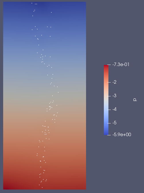

    李老师好,我发现一个问题,还是对于Diaz bubble column这个算例,压力p的边界条件设为如下:
    internalField   uniform 1e5;
    boundaryField
            type            fixedFluxPressure;
            phi             phi.water;
    然而在计算结果中并没有得到静水压力,上下面的水压差只有5.2,感觉是用空气密度算出来的压力差,这应该对计算结果会造成影响吧? 是不是DPMFoam只能应用于空气为连续项的情况啊?
