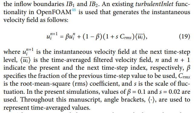

    turbulentInlet理论公式可以看OpenFOAM Guide的定义:
    https://www.openfoam.com/documentation/guides/latest/api/classFoam_1_1turbulentInletFvPatchField.html
    我看到的也就一篇文献描述过这个进口条件,也可能我看的文献少。供参考。
    https://doi.org/10.1063/5.0017663
