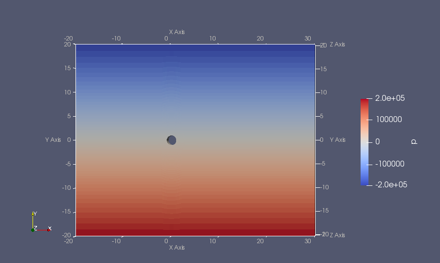

    @李东岳 李老师您好!借机请教一个问题,fe40版本,在使用interFoam求解器过程中设置了pRefPoint的坐标,但是在流场在监测得到的压力场p并未发生改变。如图所示,整个计算域均为水,上下边界为壁面,我将pRefPoint设置到上边界位置,且pRefValue为0,但是计算结果与预期不同。
    图1 计算域全部是水
    图2 计算域压力分布
    (我认为这里的p是总压,pRefPoint设在上表面且pRefValue=0,因此我认为流场从上至下应该是0p ~ 4e+5)

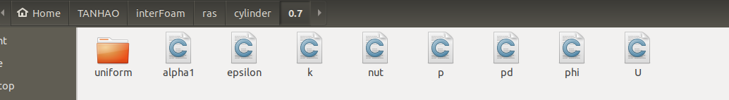

    还有一个问题,时间文件夹中有pd但是在paraview中找不到这个选项,只能找到p,请问是bug还是我操作有误。

    foam-extend版本的求解器我不是很熟悉。如果你用interfoam的话,为啥不用官方版本的呢

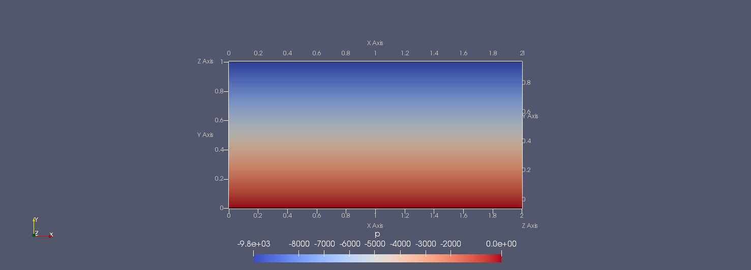

    @李东岳 李老师您好!我使用fe-40是为了二次开发fsiFoam,我在网上搜到了将interDyMFoam植入成为流体求解器的教程,因此技术路线就一直延续下去了。我看了一下fe40和ofv2206中interFoam的代码,我给出了我的理解,请李老师帮忙看一下我说的对不对。
    fe40的interFoam的createFields.H对“gh”的定义如下:
    Info<< "Calculating field g.h\n" << endl;
    volScalarField gh("gh", g & mesh.C());
    surfaceScalarField ghf("gh", g & mesh.Cf());
    ofv2206中interFoam的createFields中包含gh.H,其中对于gh的定义如下:
        volScalarField gh("gh", (g & mesh.C()) - ghRef);
        surfaceScalarField ghf("ghf", (g & mesh.Cf()) - ghRef);
    这也就是为什么ofv2206的算例在constant中有ghRef文件,而fe40没有。

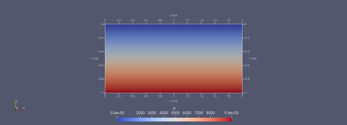

    在fe40中,通过transformPoints -translate vector操作对网格坐标进行平移得到的总压p与理论一致。
    我将计算网格向下移动使得上表面y坐标为0。上表面的边界条件是pd(相当于p_rgh)totalPressure,value=0。
    下图为网格坐标未移动的结果。
    仅代表个人理解,请各位foamer提出宝贵意见,我及时进行修改以免传播错误。

    @Gunther paraview这个问题我知道,你自己去paraview官网下载一个合适的能打开的版本,不要用foam extend自带的paraFoam打开paraView,然后就可以在paraView中看到各个时间步下的各个输出文件了
