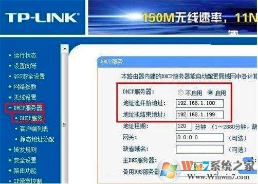

    @tens 客气啦,我们这边办公室的网络就是这么设置的,不过我们这边因为限制,就都用的静态ip 不是动态分配的,这样admin就比较好管理每个网络设备。
    主要还是看你们什么样的外网配置也是原因,比如你们自己拉了一根线的话,就比如说某运营商的光纤什么的,就用他们的光猫或者网络设备拨号,然后连接到交换机上即可。
    如果说你们的网络是某个局域网的子网,那么根据你们所有的ip段进行分配即可。
    如果是校园网的话,也得看管理员怎么设置的,有的学校的网管不让一个端口多IP的。
    总体来说你的方法2肯定是正常来说是没问题的,分网线连在交换机上,相互之间肯定也是能ping通的,只要每台电脑都正确的分配了子网ip
