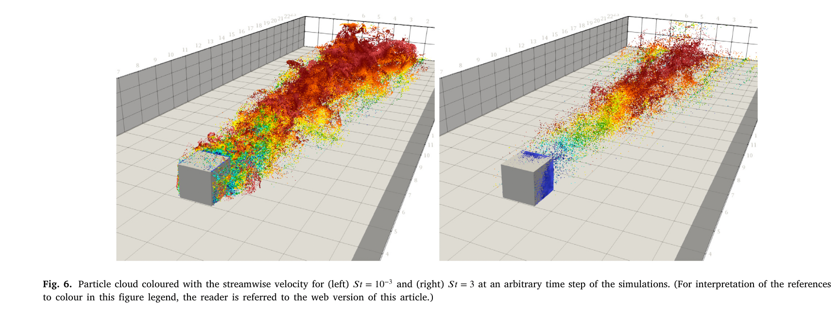

    @zhe
    LES and RANS calculations of particle dispersion behind a wall-mounted cubic obstacle
    Marco Atzori a,b,∗, Sergio Chibbaro c, Christophe Duwig d, Luca Brandt
    2022
    闲着看一下这篇文章,他的解释是可能是涉及到湍流没有解好啊,Stokes 什么的。
    而且正常情况下 spray中只考虑了drag, lift, 如果固体parcel 可能会有shear lift 什么的,如果bubble 会有什么basset force, historyforce什么的,可能你真是缺了某个模型,找找看
    万一呢, 这不就一片文章出来了
