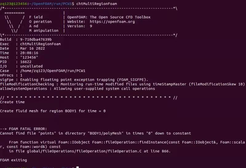

    将ICEM导入openfoam,出现了找不到points的错误,但去polyMesh文件夹找points,加载出来,有points的数据,这是怎么回事。

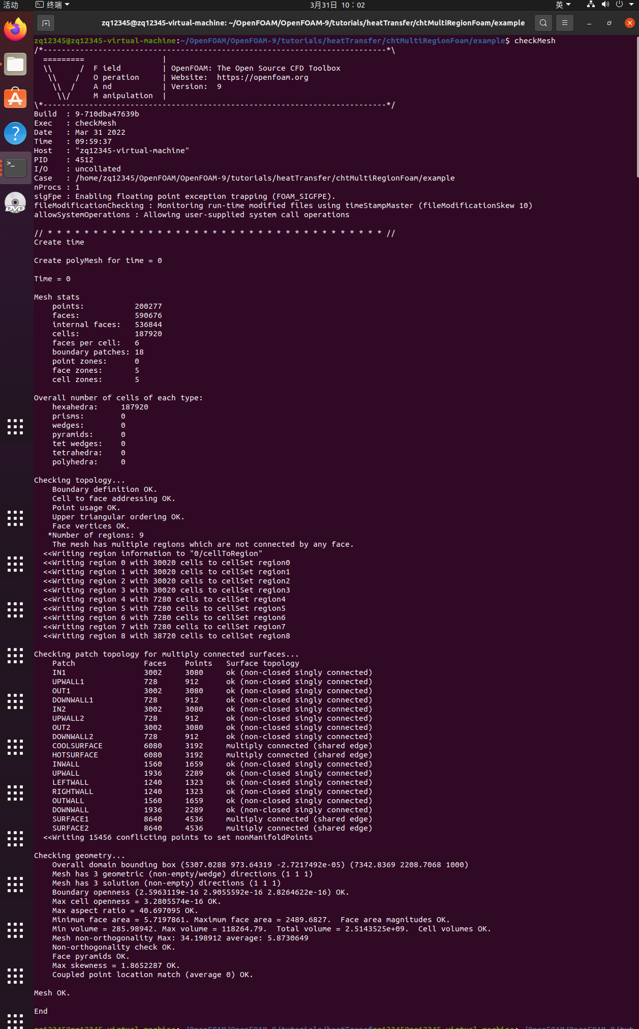

    @jpzhao 没做过三维,不清楚。你转换网格之后,checkMesh下呗。你可以发下报错的截图,我可以帮你康康我是否熟悉的错误

    @lgy QQ图片20220331100359.png 这是我网格检查的结果,麻烦你帮我看一下,谢谢。

    @jpzhao 可能我没表达清楚,我是说你运行报错的截图,checkMesh只是方便你自己看下网格转换细节:mihu:

    @lgy 微信图片_20220401093214.jpg 这是我报错的截图,麻烦看一下。
