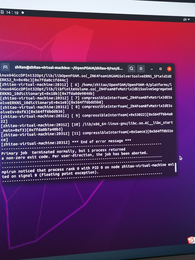

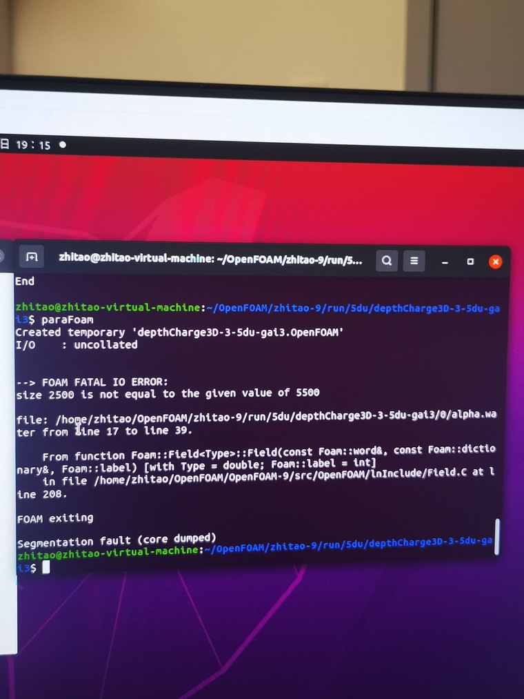

    @xuhuashi 谢谢大佬指点,还想问下,楔形网格在指定区域加密用topoSet里面的source是用cylinderToCell,还是其他的呀。我这里用的cylinderToCell,但是出现下面的错误,请大佬看下!微信图片_20220405191857.jpg

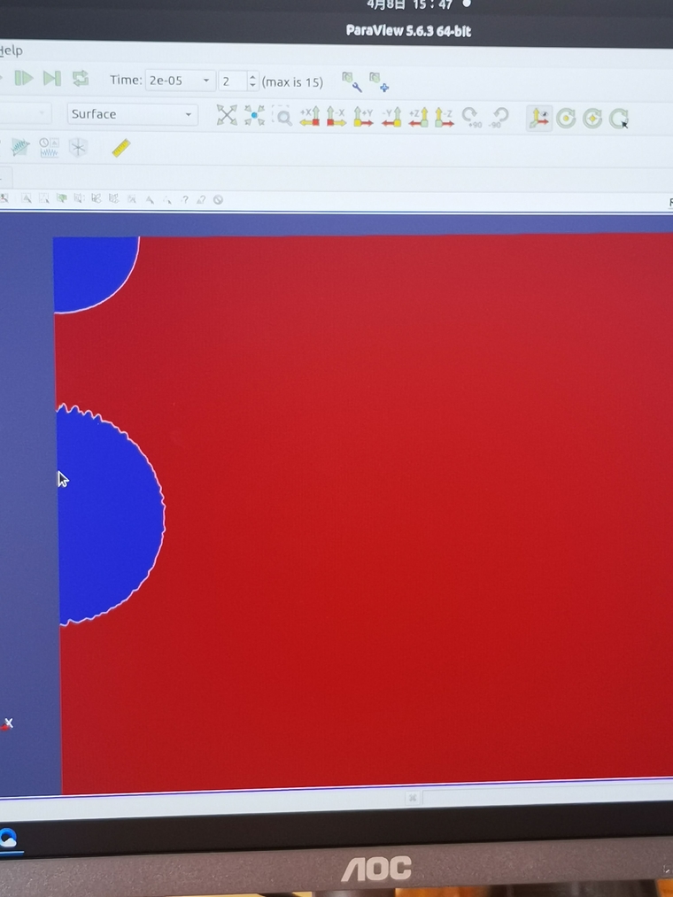

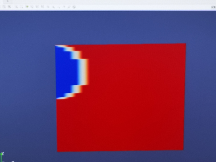

    @prometheus10 你好,用box加密成功了,也能算了,但是结果中出现这种啮齿状的:
    这样太丑了,我觉得是网格问题,所以在同一个区域有加密了一次,出现了这样的网格:
    这里请教大佬两个问题:1.这种啮齿状是不是网格的问题。2.加密两次出现这种网格,怎么让他更好看。
