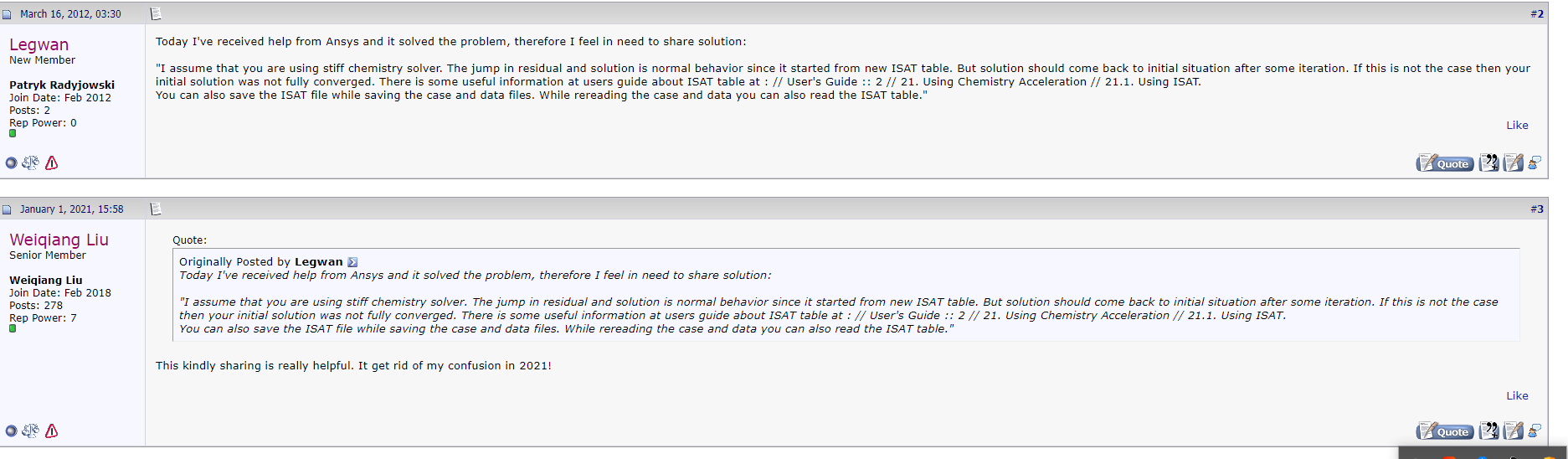

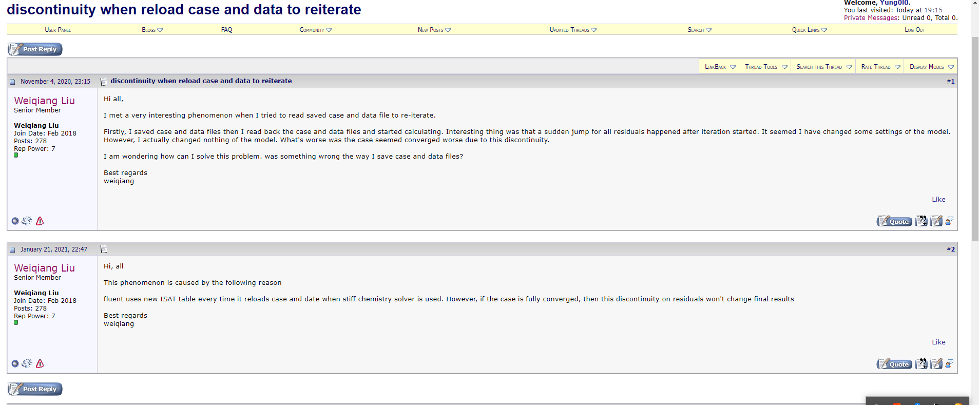

    @每天都要开心鸭 你好,你的问题解决了吗?我最近算圆柱绕流的VIV也遇到同样的问题!我在CFDonline上找到一个解答,不过是做化学反应的!但是感觉还是没有找到解决方法!Snipaste_2022-04-16_15-10-43.png Snipaste_2022-04-16_15-10-05.png

    @每天都要开心鸭 两个帖子的地址为:
    https://www.cfd-online.com/Forums/fluent/231399-discontinuity-when-reload-case-data-reiterate.html
    https://www.cfd-online.com/Forums/fluent/98610-restarting-case-problem-transient-introduced.html

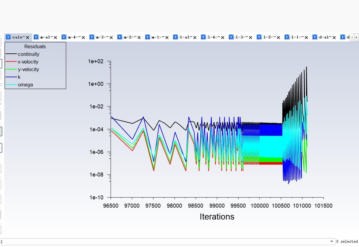

    @yung 我也没找到解决方法,愁死啦

    @每天都要开心鸭 这是方柱运动逐渐变大最后发散了吗?

    @akatsuki 是的,但是前面已经稳定了(后面其实也稳定了),我是读取中间保存的cas和dat文件计算的
