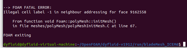

    用fluent meshing画的网格,使用fluent3DMeshToFoam时经常报错,这时使用prepare-for-solve工具
    fluent2.png 点enter
    输入yes,enter
    亲测有效,十分好用

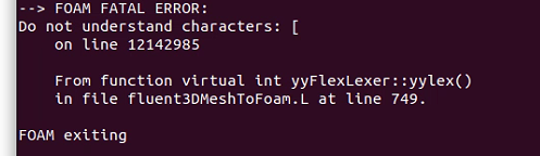

    @卡洛 请问prepare-for-solve从哪找
    李东岳李 卡 2 条回复 最后回复
    Callsy
    通过fluent meshing 生成的网格也进行了prepare-to-solve,但是依然提示有错误,很困惑。
    李东岳李 卡 2 条回复 最后回复
    在 中回复了 Callsy 最后由 编辑
    @callsy 我也不知道prepare-for-solve从哪里找
    N 1 条回复 最后回复
    @callsy https://bugs.openfoam.org/view.php?id=3330 你看看这个方法能解决么

    卡洛
    @callsy 右上角搜索框直接搜关键词就行
  • 卡 离线
    卡 离线
    卡洛
    @callsy 关于这个问题你看东岳老师发的链接,我之前也试过这个链接,有时候能解决,有时候不行,不行的话就得重新画网格,还有就是切换版本,有时候我用2021R1版本会报错,但是用2019R2就没问题

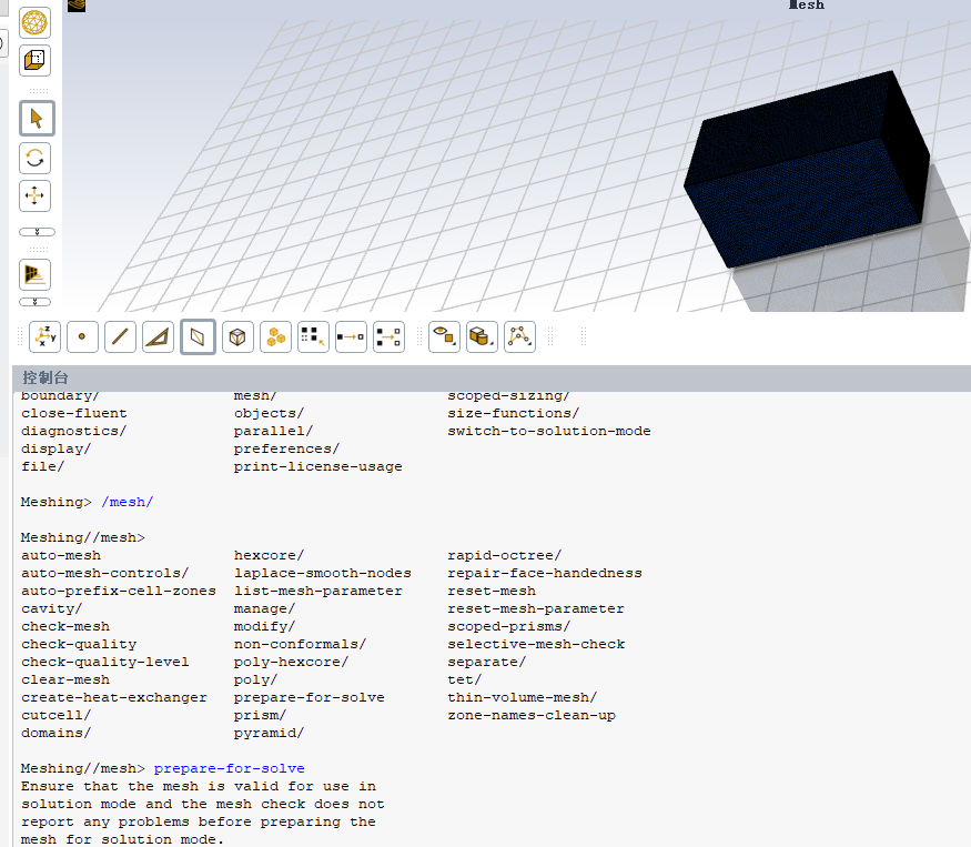

    Noob
    @李东岳 我看到是在fluenmeshing的终端里764ac7a3-b635-49d5-b29d-4565f9418626-9b0b9602a34b714470e1590f6275cf9.png
