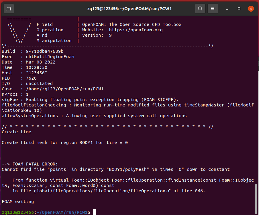

  3. 将icem网格导入openfoam,选择chtMultiRegionFoam求解器,出现错误如图所示,怎么解决呀

    这是多计算域网格求解器。你要确保你有多个计算域的网格,你看你是不是只生成了一个网格
    J 1 条回复 最后回复

    @李东岳 我有重新用ICEM画了多个计算域的网格,结果还是出现了这个问题,不知道哪里除了问题。
    在 中回复了 jpzhao 最后由 编辑
    @jpzhao 应该是多个网格,不是ICEM里面那种一个网格分不同的域。就是你需要在固体域生成一套网格,流体域生成一套网格。你看下tutorials

    jpzhao
    @李东岳 如果固体区域有不同固体的话,是不是也需要画不同的网格

    @jpzhao 多计算域需要先用splitMeshRegions命令将网格分开,建议多看看tutorials的操作步骤
    J 1 条回复 最后回复

    @tens 我用的是ICEM画的网格,再导入进去的。不是在openfoam里画的网格,我的模型结构有点复杂。

    @jpzhao 一样的,你找个tutorials看看,只是省略了blockMesh和snappyHexMesh这两步。
    topoSet划分区域,splitMeshRegions根据区域把网格分开

    你好,我也是将icem网格导入openfoam用这个求解器出现了以上的问题,不知道是否可以交流一下

    @thegame 我现在这个问题也还没有解决,你也是使用这个求解器吗?你有看里面的算例吗?我发现运行里面的算例也出现这样的问题。

    @jpzhao 是的,我也是用这个求解器做一个共轭传热相关的,两种固体一种流体,但是还没有解决,我运行那个电子元件导热算例不Allrun的话也出现这个问题

    @thegame 我也是运行那个也出现了问题,在这个求解器找到的算例coolingCylinder2D也还是出现这个问题,好像这些算例都没有进行网格划分,要自己网格划分,应该还要用toposet划分区域。

    @jpzhao 我用了topoSet但好像还是同样的报错

    @thegame 我看之前老师回答我的是要用splitMeshRegions命令将网格分开,请问你知道toposet命令的具体操作吗?我才接触这个openfoam,不是很熟练。
