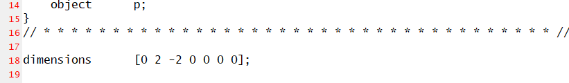

    正常的压力量纲应该是(1 -1 -2 0 0 0 0)
    谢谢各位

    @杨英狄 不可压缩的方程,压力都除掉了密度的单位

    @李东岳 多谢李老师!
