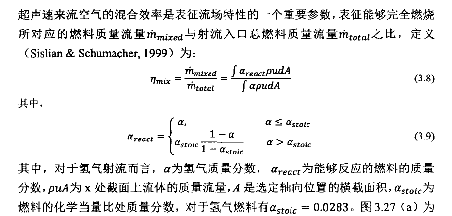

    有没有铁子知道怎么用这个公式计算混合效率,我是二维模型,数据我都有,但是我实在不知道怎么操作。
    可以有偿!!江湖救急!!!!

    @liujuncfd dd66e9f7-cd19-4ef7-adf2-9b81d1a35440-图片.png 这两应该类似吧,直接tecplot就应该可以实现

    @zhouxu 请问下这是哪本书吗?还是文献?

    @尚善若水 博士论文
    赵马杰. 超声速横向射流混合与燃烧的大涡模拟研究[D].中国科学技术大学,2018.
