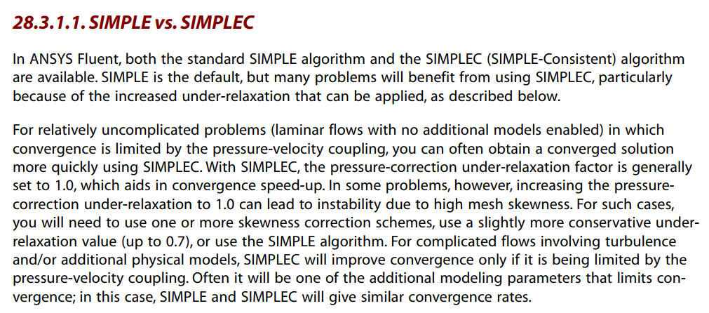

    @tens 我这边做的一些测试下SIMPLEC比SIMPLE甚至还要慢。这一块东西需要看一下理论,贴一下FLUENT的文档
    确认下simpleC的松弛因子。simpleC大部分情况下要比simple快,但是稳定性不足。
