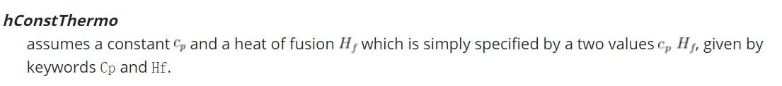

    但是关于质量比热容Cp在我的算例里应该是不变的,原因是我使用了hConstThermo的热力模型,该模型假设Cp不变
    是否还会有别的原因呢?

    @minecraftgp 嗯,那cp的值是1000J/kg/K吗?计算初始空气温度是298.15K吗?
