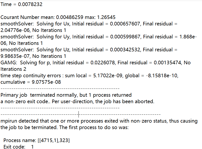

    在应用pisoFoam计算燃烧室冷态流场时出现下面错误,而且每次都是计算一段时间后才出现。请问大家遇见过这个问题么?具体该怎么解决呢?
    PS:本人目前应用的360核进行并行计算,目前已经排除了时间步长的问题。附图为log中的迭代错误,附件txt文件为err详细信息。

    看起来就是矩阵求解发散了。你试试单核?或者少点核数试试一下

    @李东岳 感谢李老师的回复,少点核数(240核)的我也用了,错误还在。单核的计算不动,就没试过。
    那就是发散了。pisofoam很稳定。估计边界条件没弄好

    @李东岳 我试着调下边界条件看看

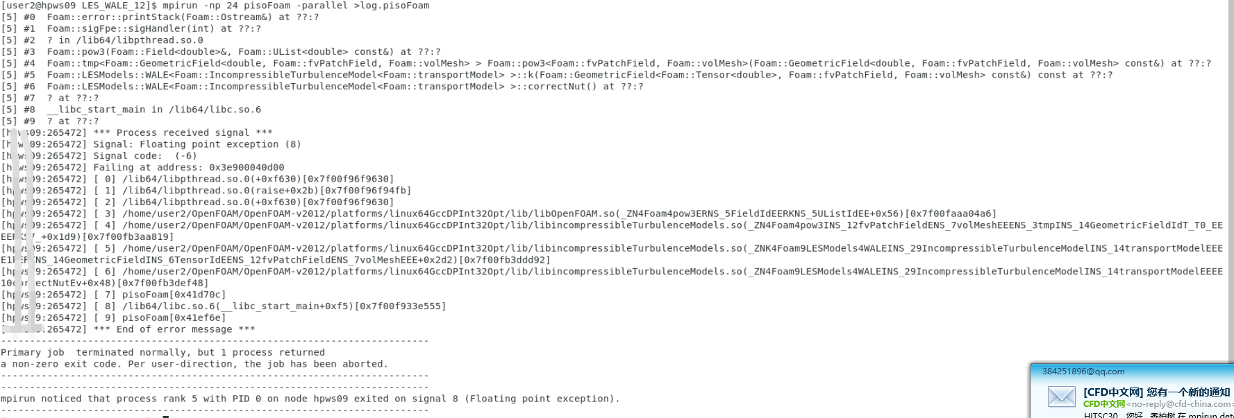

    @香柏树 朋友,这个问题处理掉了吗。我的算例在计算时也出现这样的报错了。报错内容如下:
    Primary job  terminated normally, but 1 process returned
    a non-zero exit code. Per user-direction, the job has been aborted.
    mpirun noticed that process rank 5 with PID 0 on node hpws09 exited on signal 8 (Floating point exception).
    哨声响起的前一秒,我从未停止奔跑。
    对CFD保持间断的兴趣~
    香柏树香 1 条回复 最后回复

    @hitsc30 没有解决,一直出现这个错误。

    @香柏树 5a6c8367-e545-40a8-8733-6d65569227ec-image.png 我出现的问题是这样

    @hitsc30 对 只能断断续续算 还在解决中。看你的错误好像是浮点溢出引起的。

    @香柏树 这个有解决办法吗,我这个就是最后十几步出现了库郎数异常的现象

    @hitsc30 我最近参考这个链接:https://www.cnblogs.com/Xiwang-Sun/p/14911339.html 改了下压力求解格式,在使用下图参数的时候,今天早上错误消失了。你可以尝试下看看

    @tonysoton 感谢!原先尝试过240核,也是报错。今早改变压力求解格式没问题了。
