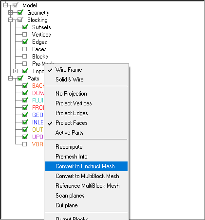

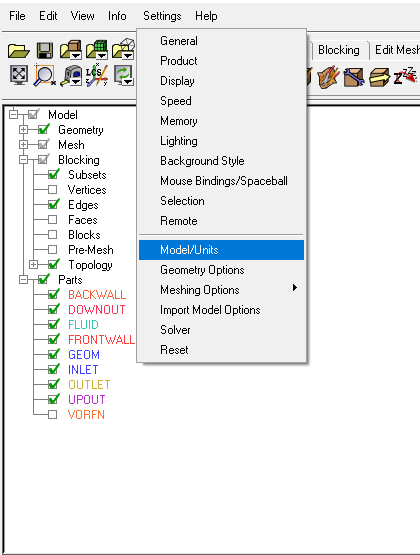

    ICEM画完结构化网格后一般在Pre-mesh中转为Unstruct Mesh,非结构貌似就不用这一步,然后在Setting中定义长度单位,最后在Output Mesh里面转为.msh格式的文件就行,导入OpenFOAM可以用fluentMeshToFoam命令。边界应该是不用在ICEM里面定义的,在OpenFOAM中定义。
    这是我习惯的操作步骤,希望有所帮助。

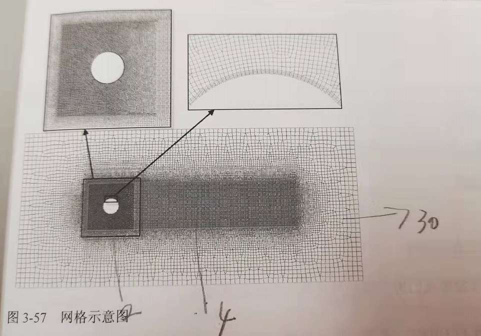

    找到了一本陈旧的教材,模型和网格示意图是这样的,应该和你这个类似,书里面交界面是没有定义的,只是分别定义了三个part,定义好之后就是划分网格了,要不再试试:chouchou:

    @zhujh 自动生成的非结构网格实在是太丑了:xinlei: ,我的想法是分成不同的块,分级画正四边形网格,然后在块与块之间设置一圈过渡用的三角网格。不过还是感谢你帮我想办法:xiexie:
