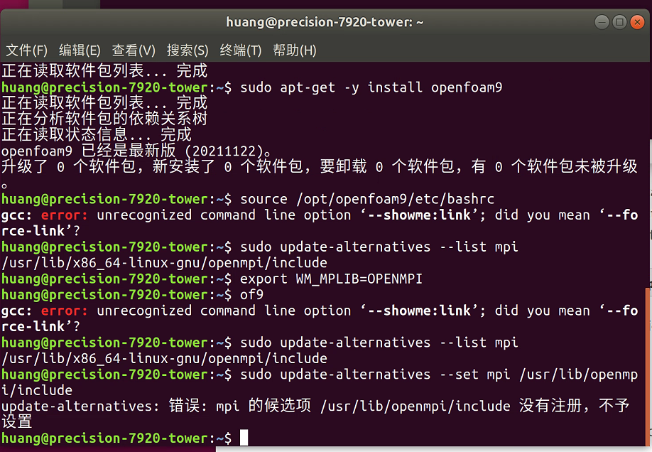

    Ubuntu18.04上安装OpenFOAM9时,按照https://openfoam.org/download/9-ubuntu/这里的教程安装的,结果出现了如下的问题,按照这里的提示,进行了操作
    但是问题并没有得到解决
    希望各位老师可以解答疑惑,感谢感谢:140:

    @yu_tian
    1. 你这个是直接安装,后期没法编译
    2. export应该是SYSTEMMPI,而不是OPENMPI
    Yu_Tian
    @李东岳 东岳老师,那编译安装,我看到您在东岳流体上有OpenFOAM9在Ubuntu20上的教程,不知道适不适用于18.04版本的系统,可以直接用那个吗
    永远学习,永远进步
    在 中回复了 Yu_Tian 最后由 编辑
    @yu_tian 可以
    Yu_Tian
    @李东岳 谢谢东岳老师,安装成功了:140:
