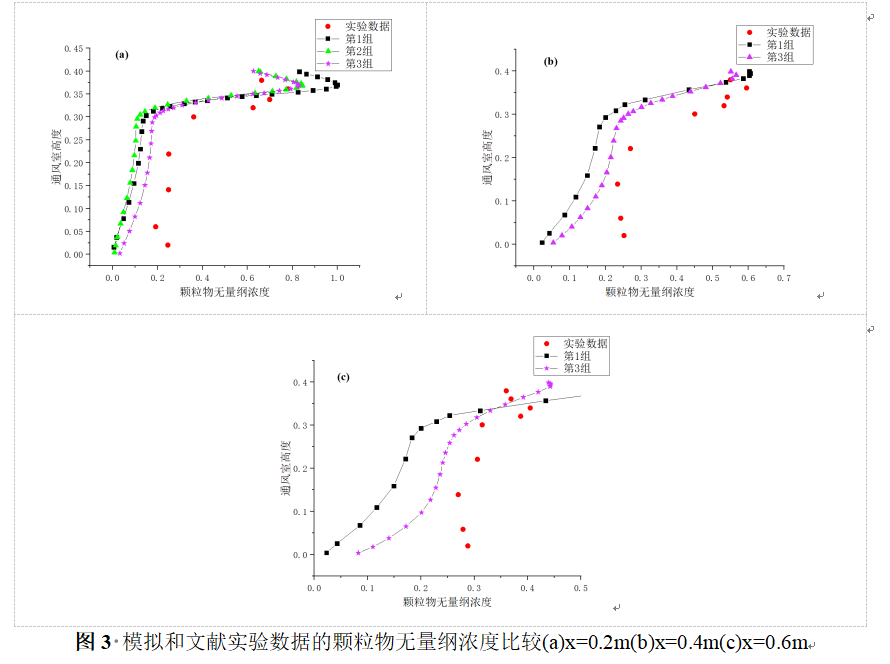

    各位大佬前辈好,我在用UDF照着Chen F, Yu SCM, Lai ACK (2006). Modeling particle distribution and deposition in indoor environments with a new drift–flux model. . 这篇文献做颗粒物模拟时候遇到些问题。我用沉积通量做边界条件或者沉积源项时,模拟结果跟文献结果相差很大。按照文献Effect of supply/exhaust diffuser configurations on the contaminant distribution in ultra clean environments:Eulerian and Lagrangian approaches.中定义的仅在地板上有沉积通量边界条件的话能跟结果对上,但是感觉很有问题,因为它把其他边界处的颗粒物浓度设定为0,并且我算其他粒径颗粒物的话,跟数据有差别。下面的图依次是沉积源项、仅地板有沉积边界条件和都设置有沉积通量边界条件,最后两张图是其他文献计算的云图和我用沉积源项计算的对比。请教下有没有做过相关工作的前辈,有没有好的建议。

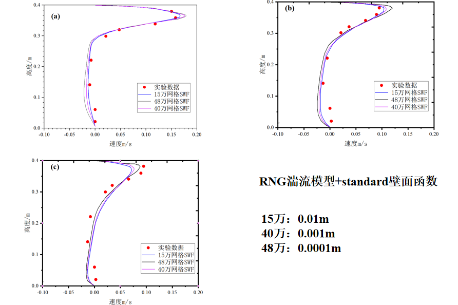

    sci里面的图4,速度能对的上么,首先需要流场对得上,再看颗粒
    WYBoo

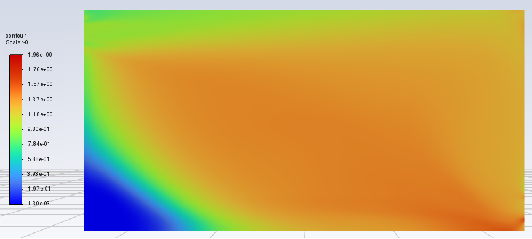

    @李东岳 李老师好,下面这个图是现在算的速度场
    速度不错。
    我看你都设置有沉积通量边界条件算的颗粒也挺好啊
    WYBoo
    @李东岳 都设置沉积边界条件的话,颗粒物算的就大很多了。它文献中是1微米的颗粒物稳态情况下充满整个房间,但我算的10微米,也是充满整个房间,跟文献中的数据差别很大。
