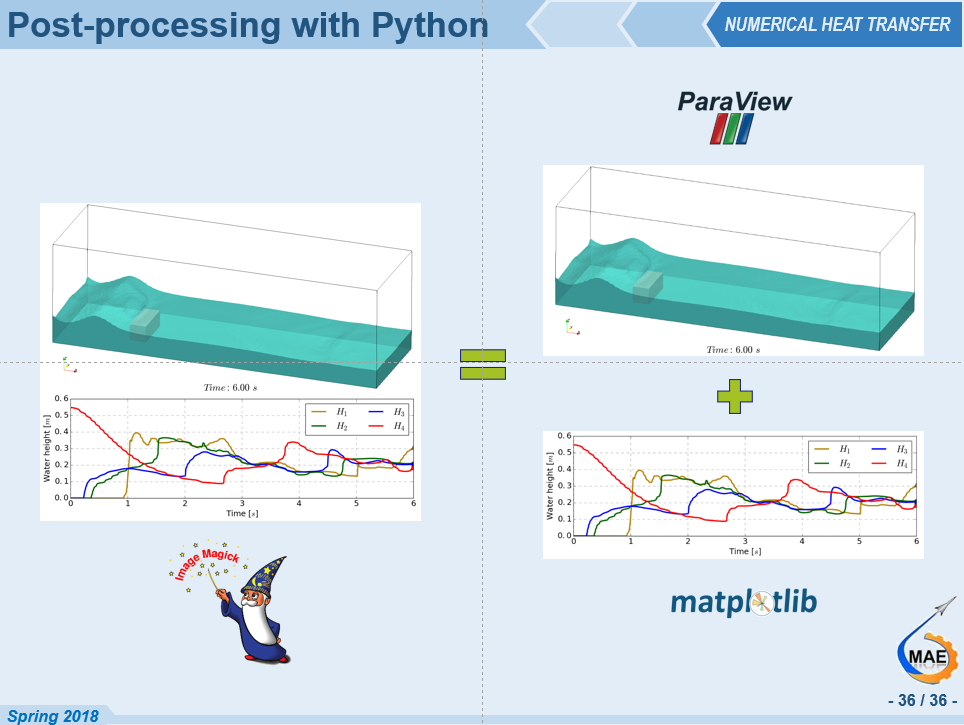

    请教大家这样的三维动画用paraview怎么做呢?液相如何呈半透明状显示出来?谢谢!

    @bro-rob 应该做不来 要脚本 或者导出图片在形成GIF

    @bro-rob 这个动画是用tecplot做的吗?

    @joann 这个我也不知道是什么做的,猜测是paraview。 我是在这里看到的 https://github.com/daidezhi/interPlicFoam

    选 volume 就能半透明,但这个一看就有打光。
    https://discourse.paraview.org/t/visualizations-of-water/4183/21?page=2
    按说处理这个最棒的就是 blender 了,也是开源的,就是比较难学。

    动画是paraview,等值面再设置透明度。曲线是用python,最后使用image Magic合并

    @队长别开枪 请教一下paraview直接出动图的方法,以及那个时间添加到界面上

    @wsxfyy 时间使用Annotate Time Filter添加,动画使用File -> Save Animation ...保存为png图片,然后使用ffmpeg或者convert命令转成无损mp4视频或者gif动图。

    @队长别开枪 好的谢谢,我也是先导出图片PNG,后面是用python脚本生成的GIF, 不知道有那个命令可以生成动图呢
