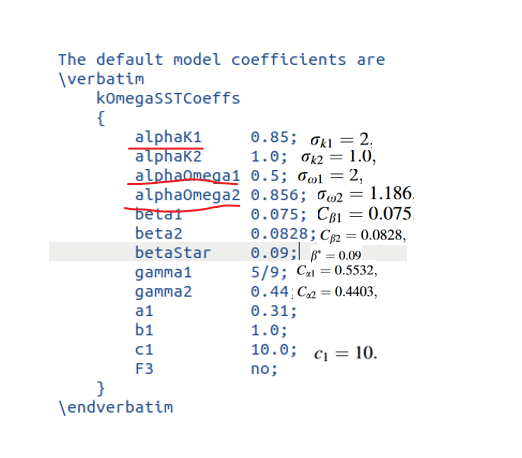

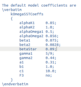

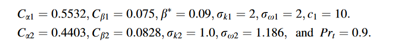

    下图是Opanfoam中KOmegaSST湍流模型中一些常数的取值:
    第二张图片是资料《The Finite Volume Method in Computational Fluid Dynamics
    An Advanced Introduction with OpenFOAM®and Matlab》-17.5.4章节(P705)中介绍该湍流模型的参数:
    为什么两组常数存在部分不对应:(红线所示)
    还请各位老师解答,拜托拜托。
    OF版本: OpenFOAM-V2106

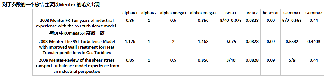

    @yingdong 遇“数”不决找原文,书和原文不一样,以期刊原文为主。:chitang: 。P.S.好多系数都是经(cou)验(chu)性(lai)的,有些系数可能需要自己根据实际情况调整。

    @袁宝强
    haha~ 跟论文原文是可以对起来的~感谢!

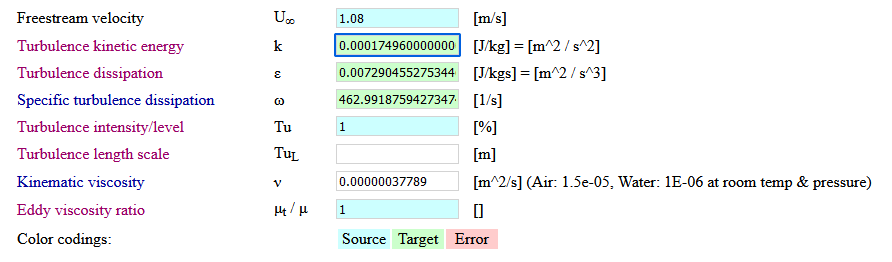

    1、确定湍流参数:Uinlet=1.08 (雷诺数Re=5715) 湍流强度FSTI=1%(low) Eddy viscosity ratio=1
    2、初始文件参数-nearwalltreatment:
    K:fixedValue 0 初始值:0.00017496
    nut:nutLowReWallFunction
    Omega: OmegaWallFunction
    3、湍流参数初始化如下图:

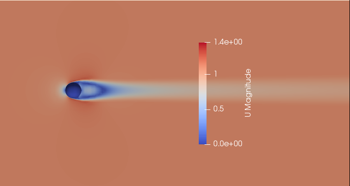

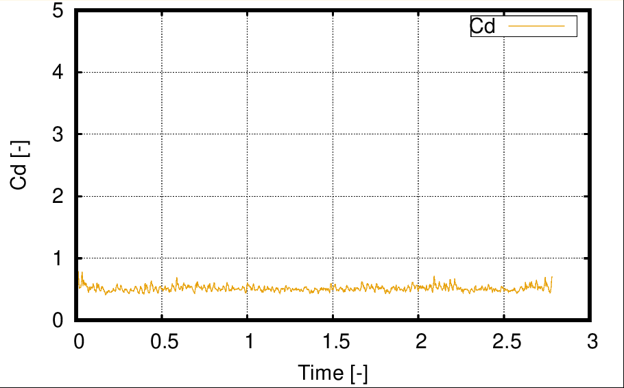

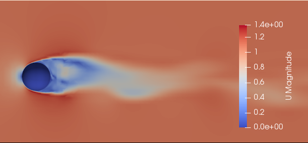

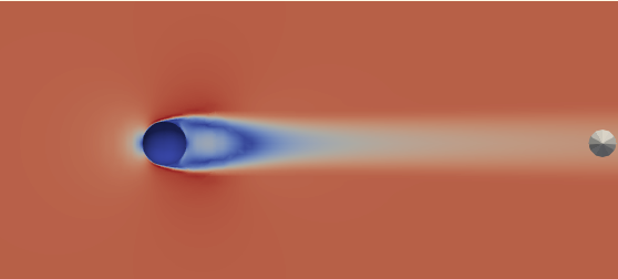

    ① Laminar-瞬态-pimpleFoam:

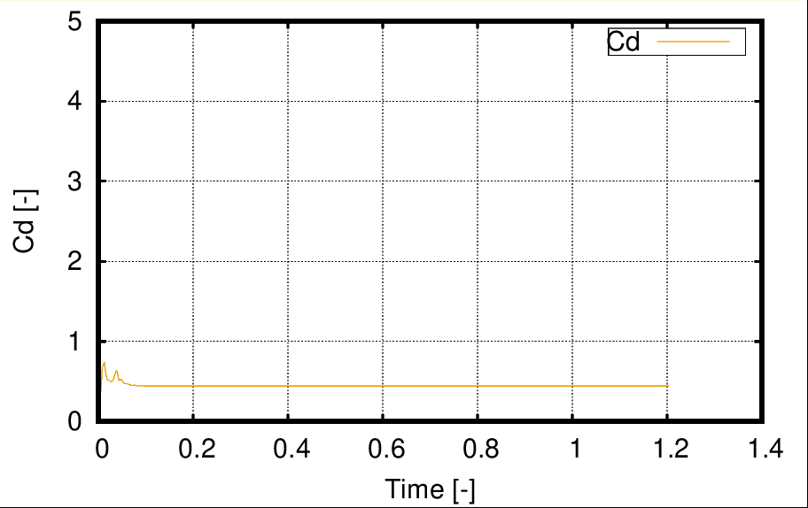

    ②RANS-noWallFunction-KOmegaSST-simpleFoam:

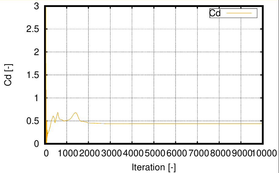

    ③URANS-noWallFunction-KOmegaSST-pimpleFoam:

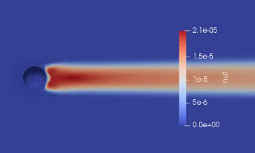

    可以看到使用RAS湍流模型之后,并没有体现涡的结构以及瞬态性,曳力系数并无周期波动。
    问题如下:不使用湍流模型反而可以观察涡的结构以及波动;虽然RAS是进行了平均处理。但是大尺度的涡应该在速度云图有所体现吧。
    请各位大佬答疑解惑,感谢感谢。
    • 你这个看下壁面y+在多少,如果y+足够大,需要用壁面函数

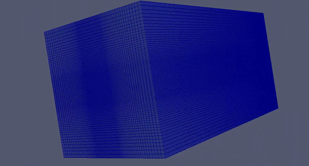

    • 另外看你的网格比较糙,好像也不是六面体、矩形网格
    • 这个要算URANS、Laminar、或者LES,你的URANS没有涡,应该是湍流粘度太大了,你看看湍流粘度场

    2、网格使用blockMesh生成的,可能密度不够
    确实很大,我设定的湍流粘度比为1;nut是计算出来的,应该如何修改其他的相关参数呢。

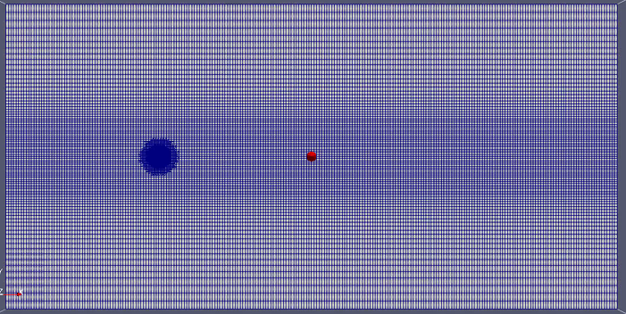

    @yingdong 目前URANS没有涡出来是吧?你这是水还是空气?kOmegaSST么还是什么?显示一下你的网格,你这个网格看起来不是很规整。另外你的速度很低,是否需要加湍流模型?
    Yingdong
    1、没有涡显示
    2、处于超临界状态下的水,密度80.54,粘度小
    3、湍流模型为:KOmegaSST
    4、网格如下:
    这是剖面,实际为全区域三维建模
    颗粒局部:

    @yingdong 你这些结果是球静止不动的绕流,还是球在动周边水是静止的?我觉得目前很多东西都没有确定的结论的情况下,先模拟前者比较好,后者的话还需要考虑时间步长、动网格等等因素,太杂乱了。
    比如你观察到的RANS模型算不出来涡的问题,如果是uRANS那肯定跟时间步也有关系。
    Yingdong
    在 中回复了 cccrrryyy 最后由 编辑
    @cccrrryyy
    所有云图都是颗粒固定的情况
